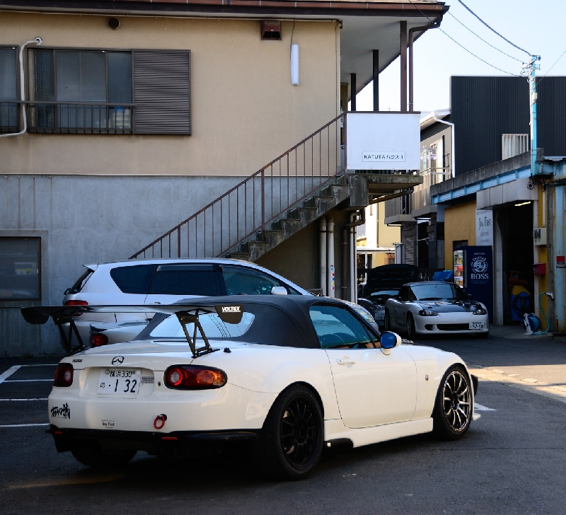

Quelques photos pour illustrer :
Maintenant reste à voir si j'en vire un, deux ou aucun :D pas facile de trouver des exemples de rendu :sic:

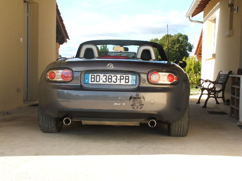

je l'ai fait avec le coup du fil dentaire, très facile et aucun regret
ensuite j'ai repositionné le "mx5" sur un poc du parechoc (merci les attelages)

Une photo pour illustrer ton repositionnement Tinus?

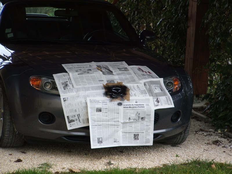

petit retour d'expérience sur ma NC
j'avais envie de repeindre les logos mazda en noir mat
le plus facile étant avec du plastidip, mais pas forcément le plus beau et trop cher pour le peu de surface...
alors je me suis lancé avec une bombe de peinture noir ordinaire
le sigle arrière et collé et riveté donc impossible à enlever sans casser les picots ensuite fil dentaire et sèche cheveux pour le décoller
sous couche spéciale pour pvc et le noir
à l'avant, j'ai préféré masquer avant peinture (faut être très minutieux mais c'est faisable).
