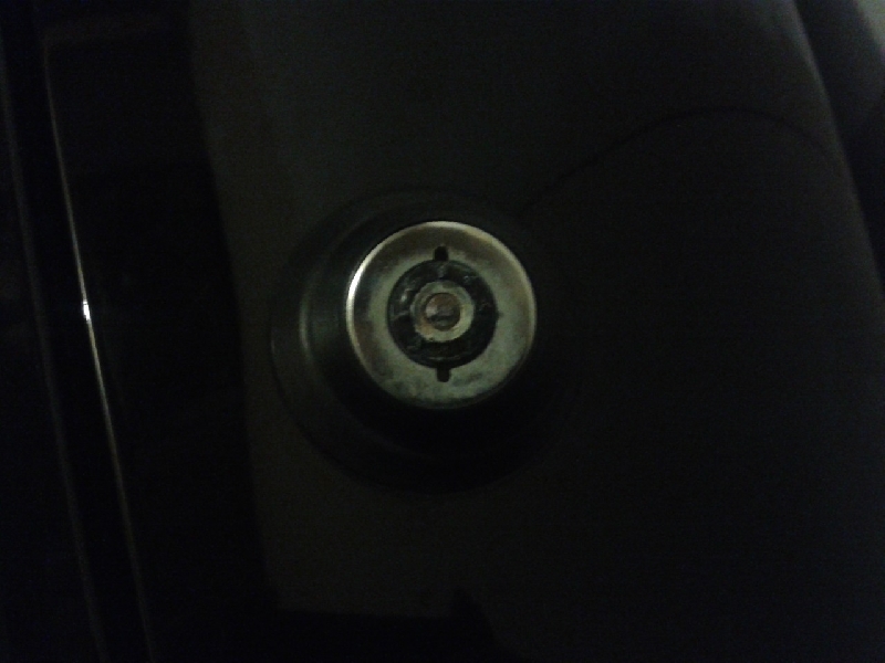

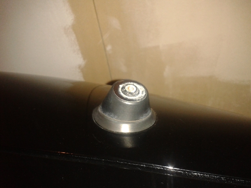

Je pense que c'est ce que je vais faire .
Un coup de dégrippant et puis apres utiliser un extracteur.
J'ai tout ce qu'il faut au boulot.
Je pensai quand meme pouvoir dévisser par l'interieur.
je regarderai ce week.
voici le resultat : :boxe:
