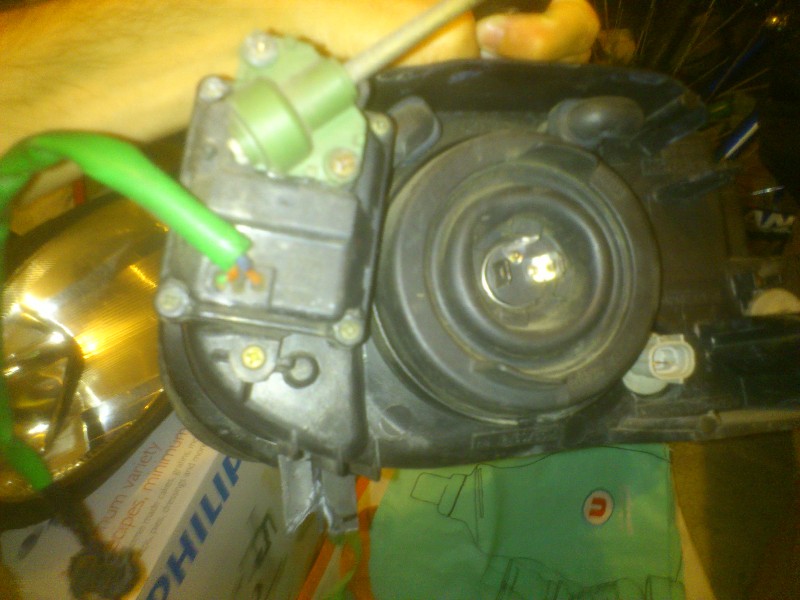

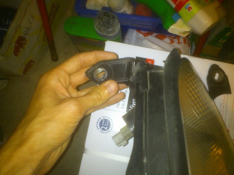

Suite achat de feux LHD pour remplacer mes RHD, j'ai un soucis avec les pattes de fixation (casse pendant transport :( )
Sur chacun il y a une patte de cassé, + l'attache du bas sur un des 2. (pas sûr que ce soit vraiment une attache)
Donc la solution serait de bidouiller une attache sur chacun, au moins pour passer le CT puis remettre les feux rhd si l'attache ne tient pas bien.
Ou alors essayer de décoller l'avant (partie vitrée) pour échanger cette partie des feux LHD pour mettre sur les RHD dont les attaches sont ok.
(décoller avec du white spirit ou autre)
Qu'en pensez vous ?
attache cassée sur les 2 phares
ici c'est la petite attache du bas qui ressort en pointe jaune.
Merci d'avance :)

dans un premier temps, vu que tu as tout les morceaux en mode puzzle -> superglue (cyanoacrylate)
et si tu viens à perdre les morceaux, tu refais ces pattes en fibre de verre ;)
Rapide, solide, et plus aucun souci de CT
P.S : j'ai passé mon CT avec les 2 pattes supérieures cassées : aucune remarque du contrôleur, tant que le phare tient !

Merci pour l'info, ça me semble pas mal, reste à trouver quelqu'un qui pourra me faire la piece en fibre de verre (les pattes cassées n'ont pas été récupérées intégralement)
On m'a donné aussi ces solutions :
- Colle bi composants 3M
cest cher mais sa tient
- qui marche mieux que la colle bi composant, les inserts en métal avec un fer a souder prévu pour, pour consolider la pâte et petite soudure plastique par dessus
Tu penses quoi de ces solutions ?
Une personne a essayé ta solution et dit que ça a recassé.
Je préférerai une solution durable.

Pour moi le plus efficace à moindre prix est le fer à souder, tu peux ajouter de la matière en la prélevant sur ... des pots de yaourt.
j'ai réparé des phares et pas mal de carénage de moto de cette façon, l'idéal est d'avoir un pyrograveur ou au moins un fer à souder avec le réglage de température et une pane plate. Pense à bien nettoyer avant et ne mets pas de colle sinon le plastique de ne mélange plus de part et d'autre de la soudure t ça casse

vas dans un magasin de modélisme et achète une "carte plastique" ;)
Replis là et colles là en double épaisseur : tu obtiendras la rigidité nécessaire
Après, y'a plus qu'à ;)
Message Publié : Mer 11 Juin 2014, 18:55
Inscription : Lun 17 Fév 2014, 06:46
Message(s) : 501
Mastic armé + résine. Plus solide qu'à l'origine, facile, pas cher.

J'ai utilisé une pate bi-composants sur un neiman de tracteur tondeuse; la réparation a 5 ans, et ça tient toujours, malgré les vibrations; et ça vibre pas mal !

Pour moi tu as deux solutions :
- réparer tes pattes à la colle bi-composant, ça marche du tonerre (testé, approuvé)
- ou mettre ton phare au four à 100°C, pendant 25min, et tu inverses les parties plastique arrières.
Seconde solution un peu plus longue, mais plus propre.
Juste faire gaffe à bien refaire le joint autour du phare.

Je pense que je vais opter pour la 2eme solution puisque je n'ai pas toutes pattes.
et celle que j'ai qui est cassée ne "s'emboite" pas parfaitement.
Tu le refais avec quoi le joint ?
Message Publié : Ven 4 Juil 2014, 15:14
Inscription : Mar 22 Jan 2013, 20:25
Message(s) : 1142
Localisation : toulouse
colle pattex ou truc du style perso jai une colle de ce style elle ma servie plsuierus fosi et je reste siderer par la force et la tenu dans le temps. Vraiment ...
Message Publié : Ven 4 Juil 2014, 19:17
Message(s) : 5106
Localisation : Lille
Quand tu sors le phare du four, retire vite la vitre tant que la colle est chaude.
Toujours colle chaude, profites-en pour en retirer le maximum, avant qu'elle re-durcisse.
Perso quand ça devenait compliqué à retirer, 10min au four, et on continue.
Comme ça quand tu remonteras le tout, tu auras la place pour remettre une nouvelle colle propre.
J'ai utilisé de la Loctite 5940 noire (joint silicone adhésif / étanchéité), 11€ le tube chez Norauto.
Veille à bien laisser 2 des 4 orifices (au dos des phares) ouverts, sinon buée.

Selon le type de plastique les colles ne tienne pas! Agrafages métallique Enfoncées au fer à souder ça marche dans ces cas la! (Fait sur ma Renault )
