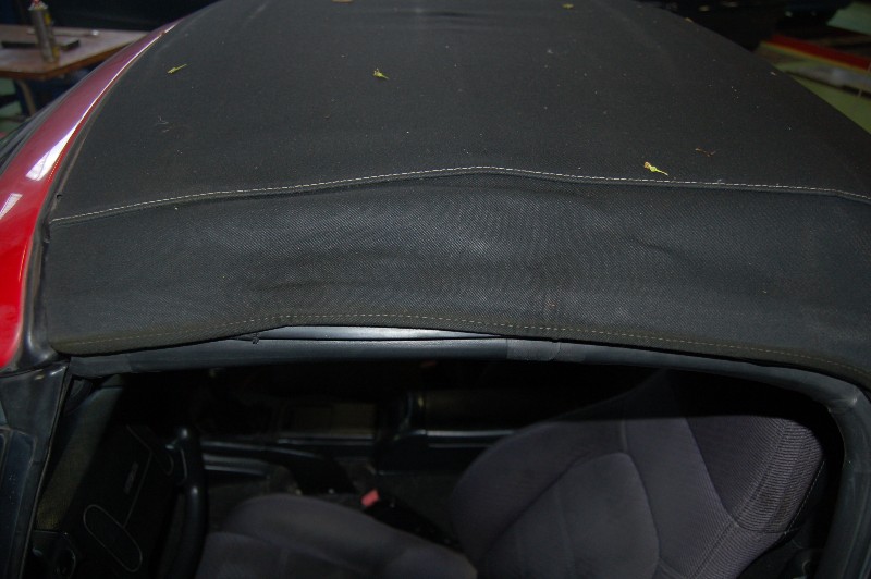

ensuite, j'ai un défaut sur la capote, le voici en image :
je pense que ça vient des câbles tendeurs? j'ai bon?
est-ce possible de les changer facilement?

Pour le défaut sur la capote, c'est sûrement ton câble tendeur. C'est un peu chiant à changer, mais avec de la patience et du temps ça se fait. Il y a un tuto ici ou sur mx5passion ; De mémoire il faut déclipser deux caoutchouc sur l'armature de capote puis dévisser les deux supports : Ca donne accès à la fixation du cable. ensuite il faut le passer dans la doublure le long de la capote, c'est la ou il faut du doigté et de la patience. Tu peux t'aider d'un fil de fer que tu passe en premier et auquel tu attachera le câble pour le tirer par l'autre côté
