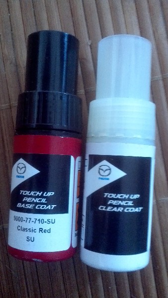

J'ai acheté sur IL le kit "Mazda touch up paint" pour reprendre un éclat sur l'aile avant.
Voici ce que j'ai reçu :
1 flacon de Base coat en rouge
1 flacon de Clear coat en blanc

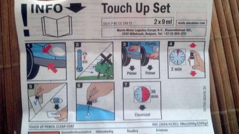

J'ai avec un beau mode d'emploi dessiné auquel je ne comprends pas grand chose :
Je suppose que le 1 c'est : vous avez un éclat sur du plastique ou de la tôle.
Le 2 : Opération à faire entre 20 et 25°c sans vent.
Le 3 : Poncez avant d'appliquer ou après avoir appliqué un Primer... C'est quoi?
Le 4 : Secouer le tube (valable pour chaque tube je suppose) pendant 2 minutes.
Le 5 : Pose un peu d'un des tube sur un bout de papier (lequel?) et regardez le bien :?
Le 6 : Mettez une goutte d'un des tube sur l'éclat. Je suppose que ça veut dire de l'appliquer au pinceau.
Le 7 : Attendre 30 min au choix pour appliquer ou une fois appliqué le clearcoat
Mon avis serait de :
1. Nettoyer à l'alcool l'éclat.
2. Passez une couche de Basecoat rouge.
3. Poncer un peu cette couche.
4. Mettre une couche de Clearcoat.
J'ai bon?
Avant j'avais une NA de 1993
Message Publié : Jeu 28 Août 2014, 13:44
Message(s) : 1576
Voici ma lecture :
Le 3 : Poncez avant d'appliquer, jusqu'au Primer -> poncer jusqu'à la couche d'apprêt qui doit avoir une couleur claire
Le 5 : Poser un peu d'un des tube sur un bout de papier pour vérifier que la teinte correspond
Le 6 : Appliquer la peinture au pinceau.
Le 7 : Attendre 30 min et appliquer le clearcoat (vernis)
NB 10ae
