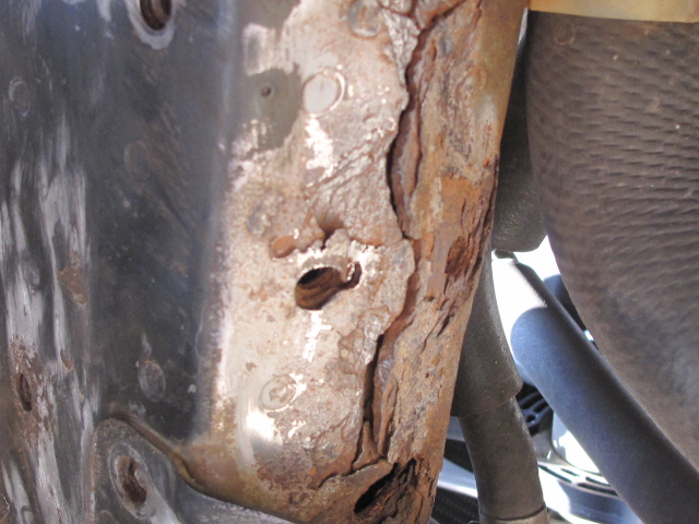

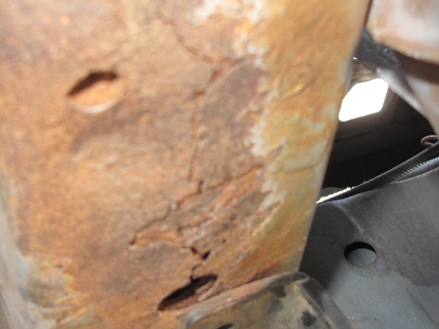

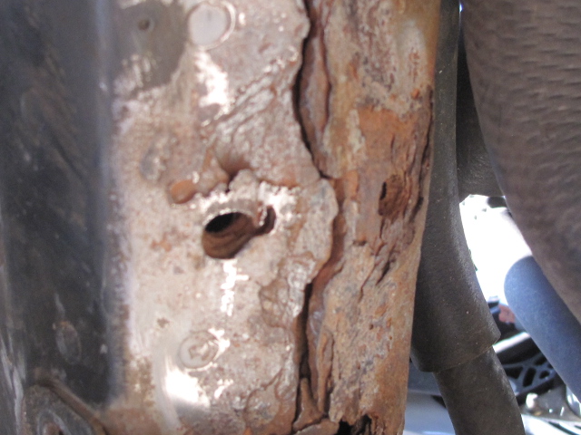

Suite a l achat d une MX5 phoenix 2002 provenance Allemagne en démontant pour traiter la rouille je me suis aperçu q un longeron avant été fissurer comment reparer merci pour vos conseil

:o
ouah! y a du mille feuilles là? non?

A ce niveau, pas de miracle : carrossier, découpage des parties malades, remplacement :tantpis:

Sauf qu'il ne s'agit pas d'un longeron, mais d'une des deux poutres AV du chassis.
Selon l’étendue, la coque est bonne à jeter/remplacer. Est-ce que cela dépasse le berceau ?
Un exemple de réparation en UK
Par contre la dépose de tout le train AV est bien evidemment nécéssaire
Je vois sur la premiere photo qu'une des vis de ton support de barre stab est cassée, le tout sur une partie rouillée. Il sera prudent de s'assurer que le tout reste encore en place :sic:
Derniere chose : si ton achat est récent, et que c'était auprès d'un professionnel, tu peux déjà contacter ton assistance juridique

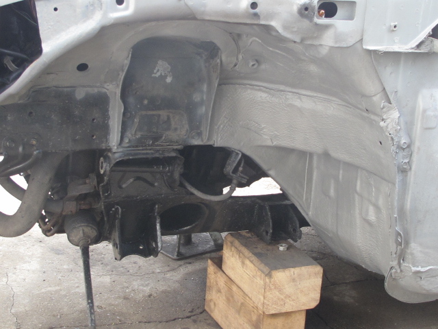

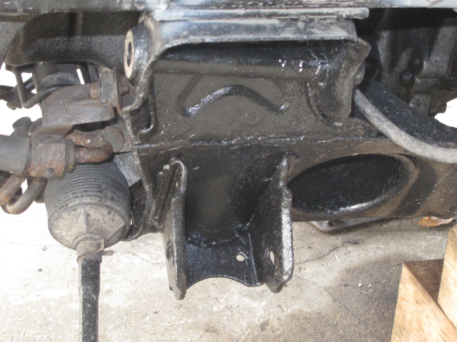

Exact poutre avant droite les longerons sont sous la caisse apparemment pas de rouille après le berceau vis cassée par moi réparée tout le train avant ai déjà déposé pour éliminer la rouille
acheté a un particulier deux contrôles techniques en 6 mois sans voir le défaut
j ai trouve les pièces pour réparer sur IL motosport bon en mécanique mais nul en carrosserie

Y'a pas de mystère dans ton cas, il faut déjà dégrossir histoire de voir jusqu'où cela s'est propagé, découper et ressouder. Ces sections sont très importantes car elles se déforment en cas d'impact.
Dans ton cas, tu te retrouve avec le moteur dans l'habitacle au moindre choc.
