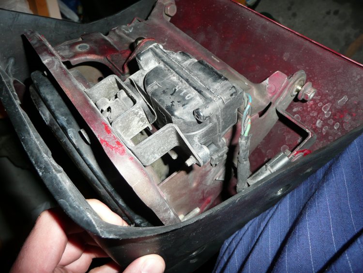

Est ce bien de cette pièce dont on parle ? Il faut que je regarde comment la démonter proprement :oui:
La suite en MP ;)
Message Publié : Lun 23 Mars 2009, 23:30
Message(s) : 6769
Localisation : Allinges
Il a déjà été repeint ce phare...
Quand au démontage, y'a que deux vis ;)
Bé je pense pas. La voiture devait être rouge, et la partie noire que l'on voit c'est le cache latéral/contour du globe en plastique qui tient par une vis située sur chaque côté. ;)
Je verrais ça ce soir, il y a une vis qui le tiens sur le support, mais ce qui mérite précautions c'est la liaison avec l'optique, je ne sais pas trop comment c'est fait :tantpis:
