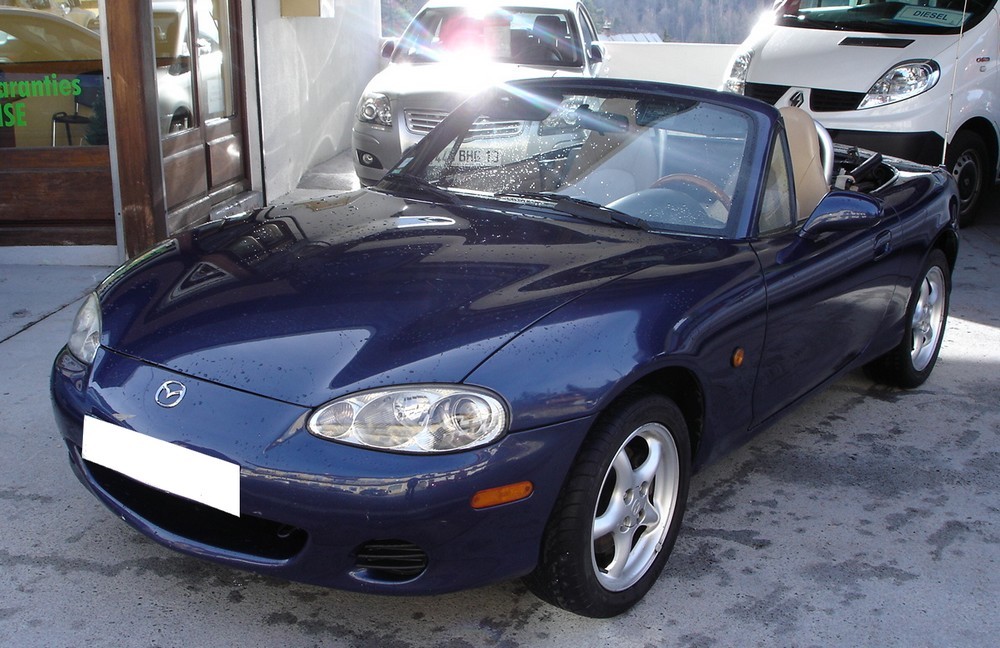

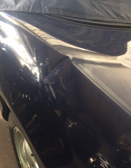

sur une voiture proposée à la vente, il y a ce petit souci :
Qu'en pensez-vous ?

Que l'aile n'a pas besoin d'être changée mais qu'elle est bonne à redresser, mastiquer, et repeindre entièrement.
A la mégalouche je dirais qu'un boulot sérieux et un tarif honnête, c'est 500€.
Après, ça peut justifier un prix de vente plus bas, et on peut aussi vivre avec ! :oui:

C'est peut être jouable en debosselage? Non?

Elle est vendue par un pro.
Elle a l'air bien. NB 1.8 d'avril 2002, 108 000 kms, 6900 €.
Révisée, pneus arrières neufs, distrib faite à 100 000 en 2010.

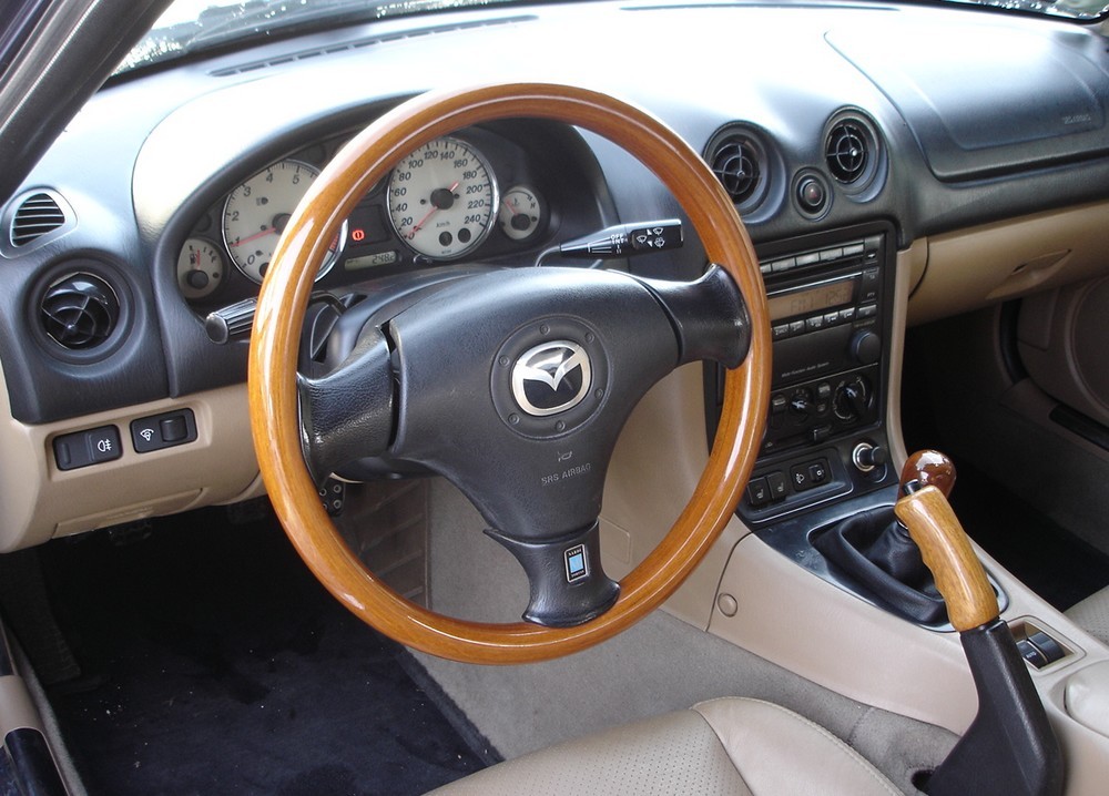

Le volant vous semble-t-il ok ?

Yes, debosselage sans peinture possible ! Entre 50 et 100 euro.
je dis pas que ça sera invisible après mais il y a largement moyen de l atténuer

Il restera une sorte de H aplati, composé par l'arête concave en longueur et les 2 plis aux extrémités.
Perso, je trouve dommage de mettre 100€ pour avoir un résultat bof.
A ta place je proposerais 5900 dans l'état, ou si vraiment il veut pas, 6900 avec l'aile réparée, bougies, filtres, soufflets de levier de vitesse, courroie+pompe à eau changées (*), vidange moteur+boîte+pont, (inscrits sur la facture, et il oubliera pas de te montrer les anciennes pièces bien sûr).
