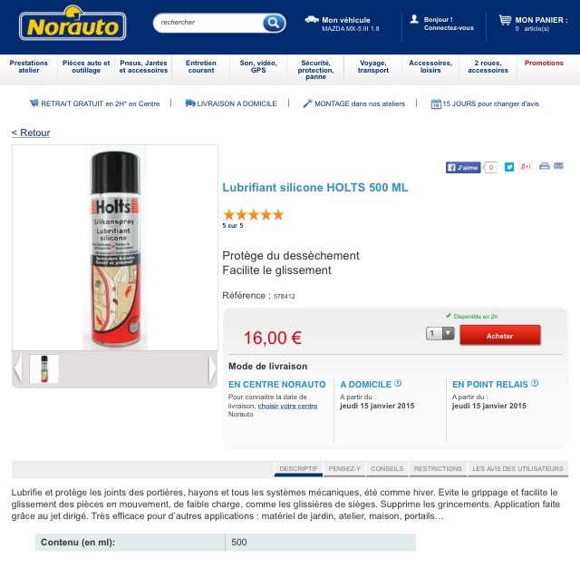

Il existe une bombe de silicon spécial joint en vente chez tout les norauto, feu vert,.... :jap:

Attention à ces produits au silicone, il peut résulter des couinements très, très désagréables ensuite.
Je préconise un produit pour joints SANS silicone justement, genre ça : 303 aerospace protectant
http://www.goldeagle.com/product/303-ae ... protectant
