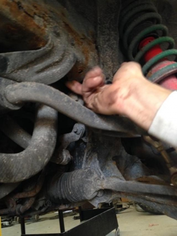

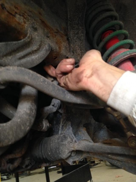

Je suis à la recherche d'un carrossier compétent et raisonnable en terme de tarif pour restaurer des longerons d'une NB FL bouffés par la rouille "de l'intérieur ".
Assez impressionnant, si la carrosserie et les bas de caisse sont ok, les longerons très très très malades
Quasi indécelable sans démontage de la plaque de protection sous le moteur et le Pc

Je n'arrive pas à mettre des photos avec l iPad, mais ce n'est vraiment pas beau :-(

Ca a été découvert lors de la dépose du PC et de la plaque de protection sous le moteur pour réparer les petits dégâts de la "glissade", c’était indécelable autrement, tu ne pouvais pas savoir :jap:
Visiblement, c'est quand même assez délicat à faire et bien amoché, car le carrossier qui fait les réparations de la touchette (et a donc découvert le souci) refuse de le faire et accepte juste de passer un coup de ferose en attendant qu'on trouve un carrossier qui accepte de faire le boulot "en profondeur".
Visiblement, la corrosion vient de l'intérieur du longeron vers l'extérieur, typiquement le problème de conception que Pat ST avait mis en exergue :cry:
Je vais le contacter pour avoir son avis

les photos, attention c'est :vomi: :vomi: :vomi:

Mauvaise surprise hier en allant récupérer ma NBFL chez le garagiste .
Je lui ai laissé la MX5 pour remplacement de la courroie de distribution, et il me dit.
Le longeron avant gauche est bien malade !
Effectivement après examen , il semble attend de la même maladie, il est complètement bouffé de l'intérieur !
Ce n'est pas facilement décelable , car caché par le carter de protection moteur.
