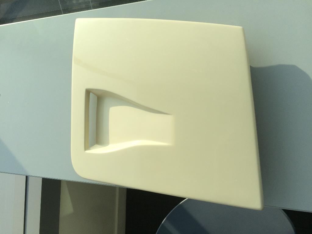

J'ai une pièce à repeindre sur ma MX5 (phare avant gauche).
Petits conseilles pour m'aiguiller, sachant que je vais le faire en mode DIY :)

ponçage 120 a l'eau , apret gris (je crois que c'est le seul appret utilisé sur les MX), peinture en couches fines avec lavage a l'eau claire entre les couches...... bon sechage et lustrage au besoin ;)

Lol, non dude, la partie au dessus du phare.
Sinon les mecs, il n'existe pas une sorte de bombe, ou un moyen assez simple de le faire?

Hello, tu es un peu vague... du coups, pas évident à repondre...
Elle est comment ta pièce? Neuve, prête à peindre, d occasion avec des défaut?
De quelle couleur est la mx5?
Tu es équipé ou tu travaillera à la bombe?

Il y a moyen de faire ça à la bombe mais c'est chaud de faire un bon travail :/
Et faut trouver la bombe de la bonne teinte :D
Comme dit franks and beans, tu n'as pas plus de détails ?
Une petite photo serait pas mal pour avoir un visuel.

Donc ma NA est noire.
En gros je pense poncer, passer un apret (2couches) et bomber par dessus.
Pas mieux (pas de garage>>>Paname)

Tu peux poncer au 800 à l eau ou gex rouge,
Appret de couleur foncé (gris)
Poncer au 800 puis 1000 ( voir 1200) à l eau,
Bombe noir brillant direct ( je pense que c est un noir brillant direct sur les na)
Attention, si c est du plastic, il faut utiliser un appret spécial plastic.

j'ai jamais compris l'interet de poncer si fin!..... à part avoir une accroche de merde :aie: ...... poncer fin et lustrer en derniere etape OK mais sur les autres étapes je vois pas l'intéret :?

Pour évité l'effet peau d'orange ;)

a la bombe :etonne: ........ si tu charge pas les couches et que tu travail a 20-25°C (pièce comme bombe) cela n'arrivera pas :)

Alors voici ma méthode, j’ai peint deux trois trucs déjà, parfois à la bombe (même si je ne ferai plus rien à la bombe…), mais c est juste mon expérience et loin d’etre la meilleure méthode :
:arrow: Poncage du gel coat : grain entre 150 et 300 à sec ou 300 à 600 à l’eau.
:arrow: Dégraissage à l’acétone :
CONSEIL: tu peux faire un test du film d’eau pour t’assurer du poncage : tu fais couler de l’eau sur ta pièce et si elle accroche, le poncage est bon…sinon il fait poncer les endroits ou l’eau glisse.
:arrow: Appret en plusieurs couches : 1 première d’accroche en voile léger, puis tu charges la 2 et 3ème. Tu attends 10 minutes entre chaque couche
:arrow: Poncage de l’appret : grain entre 400 et 800 à l’eau.
:arrow: Dégraissage à l’acétone.
:arrow: Peinture en plusieurs couches : la premier en voile, puis 2 et 3 en peu plus chargées.
Si c est un brillant direct, tu t’arrêtes là et tu lustres ta pièce sinon tu refais un poncage au 1000 à l’eau et une couche de vernis.
C est un résumé rapide mais certains sites expliquent longuement les démarches.
CONSEIL : Peindre entre 20 et 25°C, c est indispensable…et pour les bombes tu les plonges 30 minutes avant utilisation dans de l’eau tiède.
Bonne peinture,
