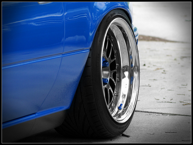

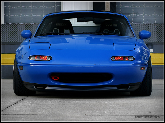

Je cherche cela :love:

C'est le Mariner Blue ça ?! :?

Il y ressemble bien.
Avec une photo bien contrastée il a ces tons.
Il me semble qu'aux US, il y a une variante du bleu un poil plus foncé aussi :)

Attention Jessy, ta vue baisse :cyp: :aie:
Superbe Mickael! :bien:
Ne descend pas trop bas ;)
Voila la ref PPG
ref RM
et la ref Dupont

Code DU ?

Oui mais attention... qd même là il y a un aspect photo et rendu qui font que .. malgré tout sur la mienne en Code SU je n'ai pas exactement le même résultat que les code SU standard.. elle donne en fait le même effet que sur la photo ci dessus pour mon plus grand plaisir.
Normalement il faut avoir la ref mais beaucoup de professionnel de peinture recompose ... donc il faut avoir une big solution en Colorimétrie capable avec un support papier de référence de moins de 6 mois et éclairage au Top et solution Gretag + Spectrophotomètre pour reproduire à l'identique et idem pour la calibration écran et impression en sachant que notre oeil aussi à beaucoup de défaut et qu'on ne voit pas non plus la couleur de la même façon pour chacun :aie:
On peut faire aussi un cocorico sur ces aspects de la couleur c'est la France mode CIE LAB qui est le concepteur .. le Comité International de l'Eclairage :)

+1 pour DU ;)
En équivalence il y a aussi le Pantone 300, mais il est un peu plus foncé.
Attention à prendre en compte aussi, le jaunissement du vernis avec le temps :cry:
Le plus proche en brillant direct, en tout cas sur la mienne, est la formule Sikkens BTLV351
Dans les recherches...ne pas confondre avec marine blue GV ou le marine blue métal A7 :idea:
