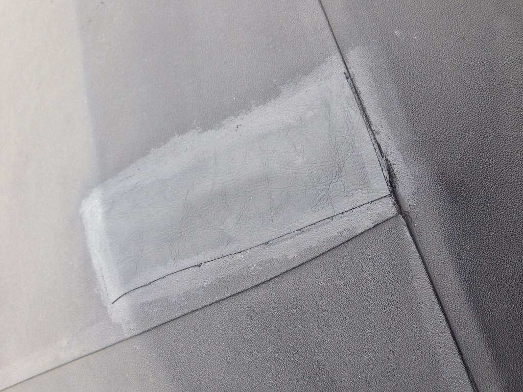

Voila suite a des top down sous des température négative cet hivers, ma capote s'est craqué (assez bien quand meme ...) a 3 endroits différent.
J'ai donc acheté ce kit de réparation chez Mx5Legend :
j'ai attaqué hier la réparation , sans notice, au culot, le rendu est exellent sauf a 1 point.
Le "silicone" je sais pas si ça en est un :aie: fait des traces quelque peux visible , j'ai tant bien que mal essayé de retiré le plus gros avec un chiffon humide au moment de l’application (l'essuie-tout ce collé au silicone) mais bon ...
du coup ca donne ça :
J'aimerai savoir si vous avez des produits banal (genre disolvant ou autre) pour du moins atténué les traces. Ca m’embêterai de claqué 20€ dans un produit pour si peux de traces.
En tout cas, ce produit rend très bien, facile a appliquer et top down le lendemain sans soucis (la photo du dessus c'etait a l'instant je revenais de balade top down)
Merci :)

finit le tout avec du Belgom pour capote vinyl et je pense qu'on ne verra plus rien ;)
bon a savoir en tout cas :)

Bah avec les pluies, et en frottant doucement avec son doigt petit a petit , les taches s’atténuent.
(par contre ça se décolle légèrement d'un coté à force de décapoté) je vais y retouché et être généreux en colle et voila ! par contre les autres réparation ne se décollent pas.

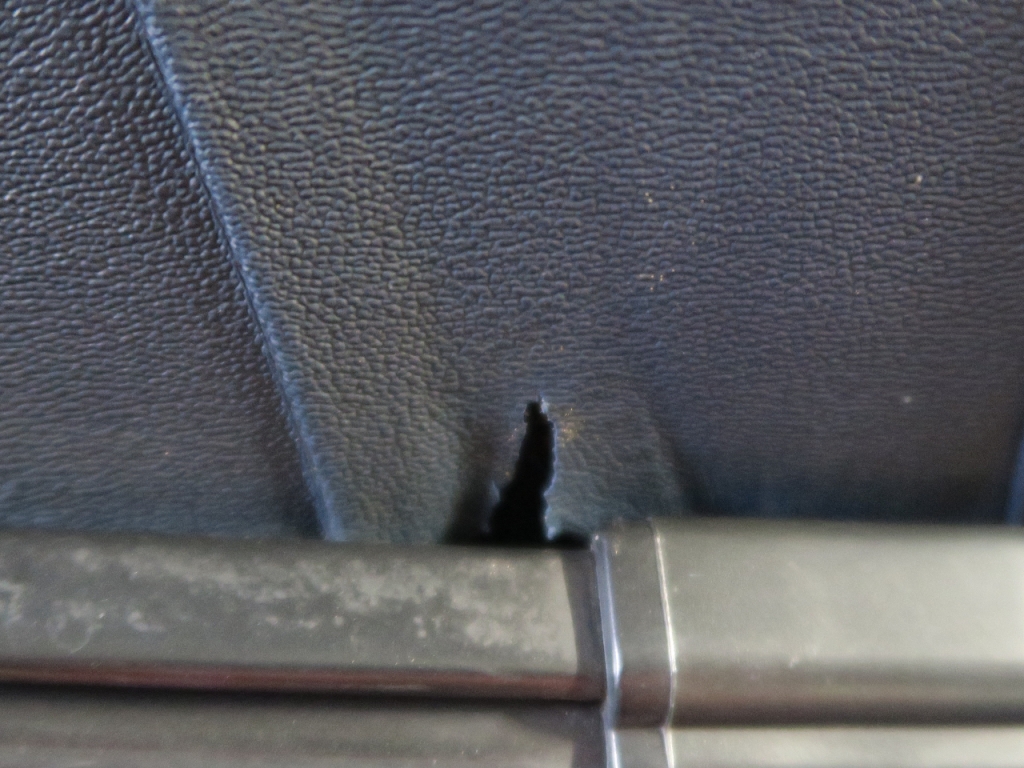

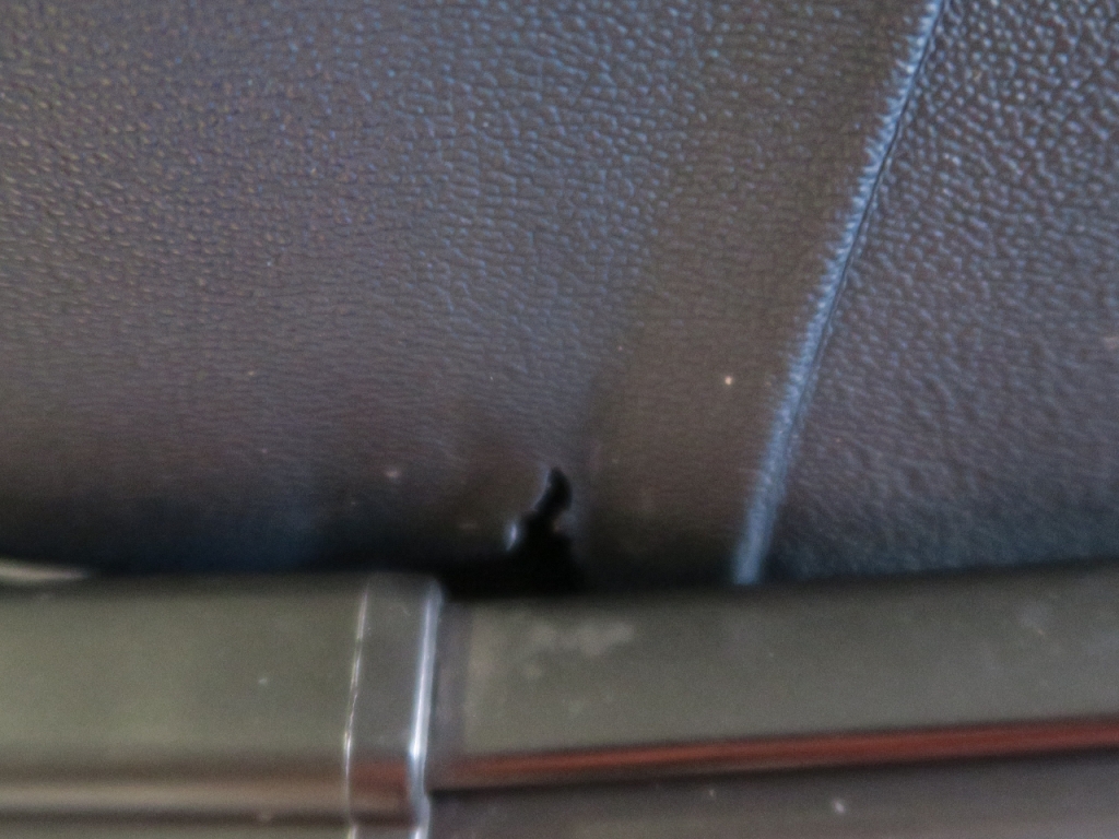

Message Publié : Lun 23 Sep 2019, 19:36
Message(s) : 1820
je profite de ce post pour savoir si ces 2 déchirures seraient réparables avec ce kit:
