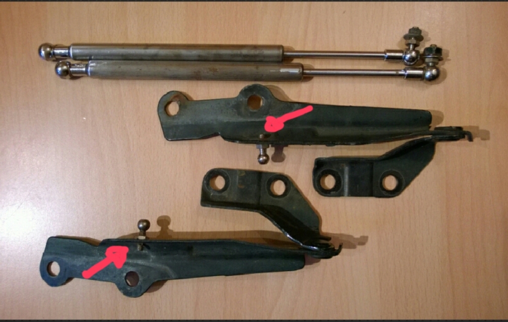

Mes vérins sont d'occasion de mx5...poncé, traitement antirouille puis repeindre en noire.
J'en suis très content :)
Petite photo avant.. Les flèches rouges indiquent l'emplacement des écrous après perçage.
Rassurez vous j'ai percé directement sur les supports puis dévisser les 2 écrous de maintien du support pour finir l'installation.
Il faut le faire un après l'autre sinon on est seul.
