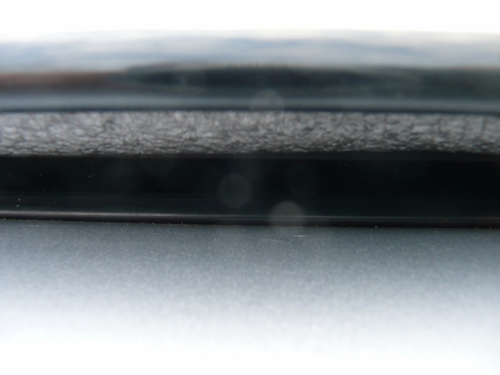

Salut tout le monde,
Avec la pluie de plus en plus fréquente et l'hiver qui arrive, je suis passé comme beaucoup en config hard top. Et comme bcp j'ai constaté des bruits aérodynamiques assez pénibles quand je dépasse les 100 km/h. Je pense que ça vient du jeu énorme qu'il y a à l'arrière de la vitre entre le hard top et le joint qui fait étanchéité avec la vitre. Il doit bien y avoir 10 mm de vide dans lesquels l'air s'engouffre et se met à siffler (je mettrai une photo).
Je me me demandais si ça ne vaudrait pas le coup de bricoler une baguette de finition mais avant de me lancer là dedans je voulais savoir si certains d'entre vous avaient eu ce soucis.

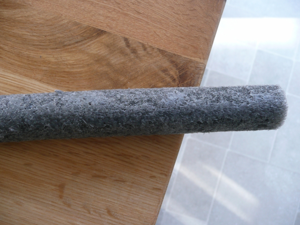

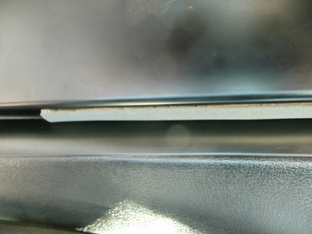

Je glisse un joint mousse rond assez compact sous le hardtop a l'arriere on ne voit rien du tout
Je fait pareil entre le pavillon et le pare brise mais le joint est coupé dans sa moitié ce qui fait un demi rond.depuis plus aucun probléme. de couleur gris foncé ça passe trés bien il faut vraiment se pencher pour voir le joint. pas besoin de coller ça tient en force. :woo:

J oubliais diametre 23 mm
