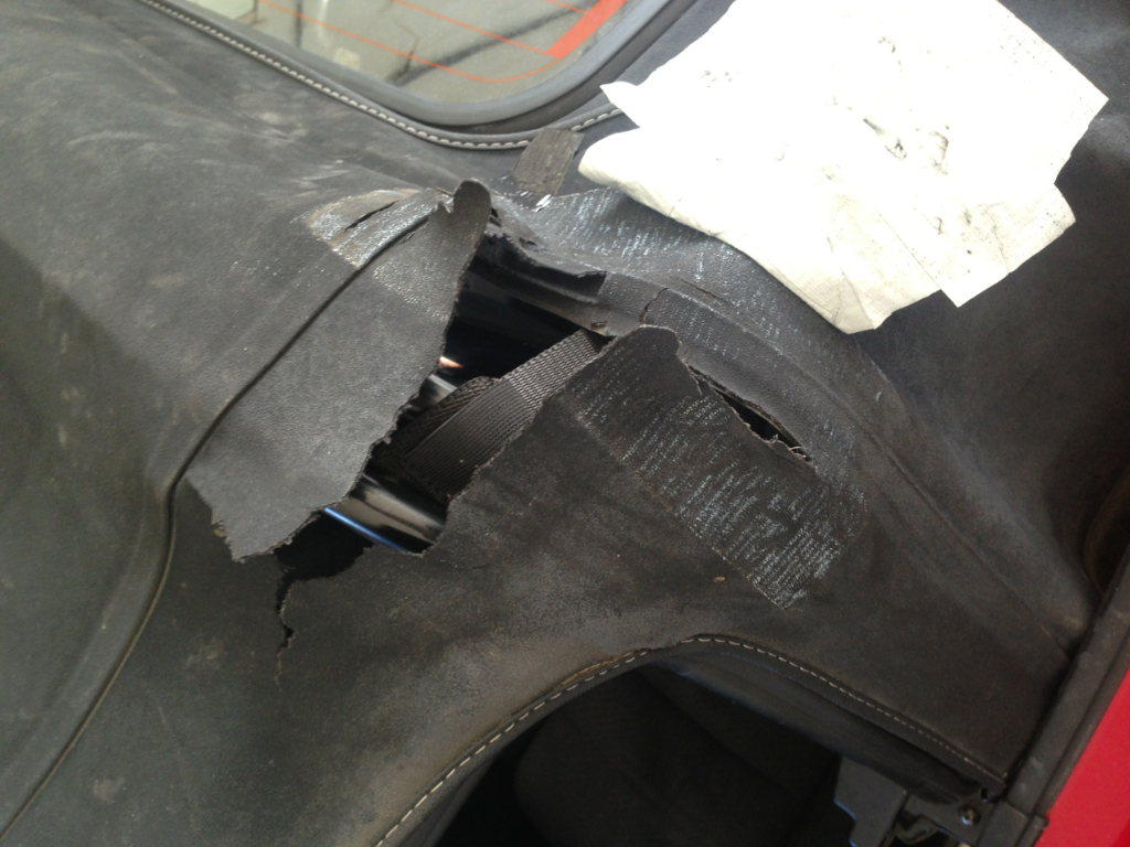

Toute façon je dois changer ma capote parce que la ... :ricane:
Elle a craquer quand j'ai voulu décapoter :o
Donc apres le changement j'en profiterai pour faire un réglage Joint et vitre
Ma capote actuelle est a lunette arrière en verre , franchement sa m'énerve vraiment , pour décapoter faut faire en sorte que tout le tissu se plie bien et tout , alors que avec une lunette souple en plastique , il suffit de la dézippe et ont peut décapoter tranquillement :ricane:
C'est par là que l'eau rentre, ne cherche pas plus loin!
Sinon, j'ai une vitre en verre, je n'ai aucun souci pour décapoter!
