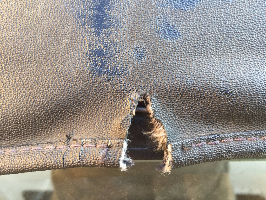

Je suis propriétaire d'une NA de 1997. J'adore cette voiture (comme vous) mais je l'aimerais encore mieux si sa capote n'étais pas fissurée au dessus des vitres.
Je vous joint une photo de la plus grosse des fissures.
Savez-vous ce que je peux faire pour la réparer?
Et si cela n'est vraiment pas possible, savez-vous quel garage dans la région de Nantes peut le faire sans que cela ne me coûte les yeux de la tête, un bras, la peau d.... etc (quel est le budget qu'il faut prévoir?)

Problème classique de toutes les capotes vynil qui n'ont pas eu de produits assouplissants et qui ont tendance a se fissurer avec les annees et le froid quand ouvertes sans précaution.
J'ai deja vu des réparations effectuées en Allemagne avec des pieces rajoutées et collées mais le résultat est esthétiquement moyen :sic: Dans tous les cas, un changement sera a prévoir prochainement.
Raison pour laquelle, entre autres, on ne voit plus de capote vynil montée d'origine.

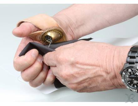

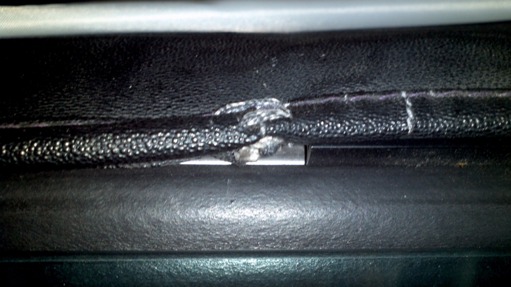

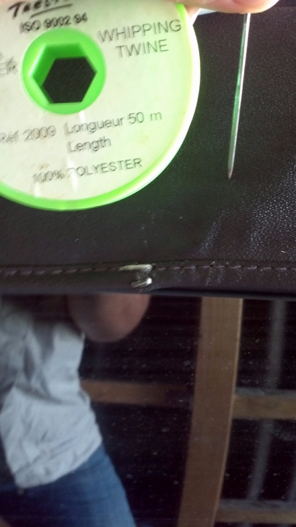

A la demande de Domx5 en MP, je mets quelques photos de ma réparation.
C'est assez primaire, mais je pense que ça limite le déchirement de la capote.
De temps en temps je mets un coup de marqueur noir pour moins voir le fil.
Pour le fil, c'est du fil à surlier acheté dans un magasin de bateau lorsque j'étais un grand marin d'eau douce (il y en a chez Decathlon), avec les aiguilles, et (en option) la pièce en cuir qui permet de pas se percer les mains.
L'avantage de ce fil c'est qu'il est très solide et un peu gras. Il se soude quand on le brûle.
