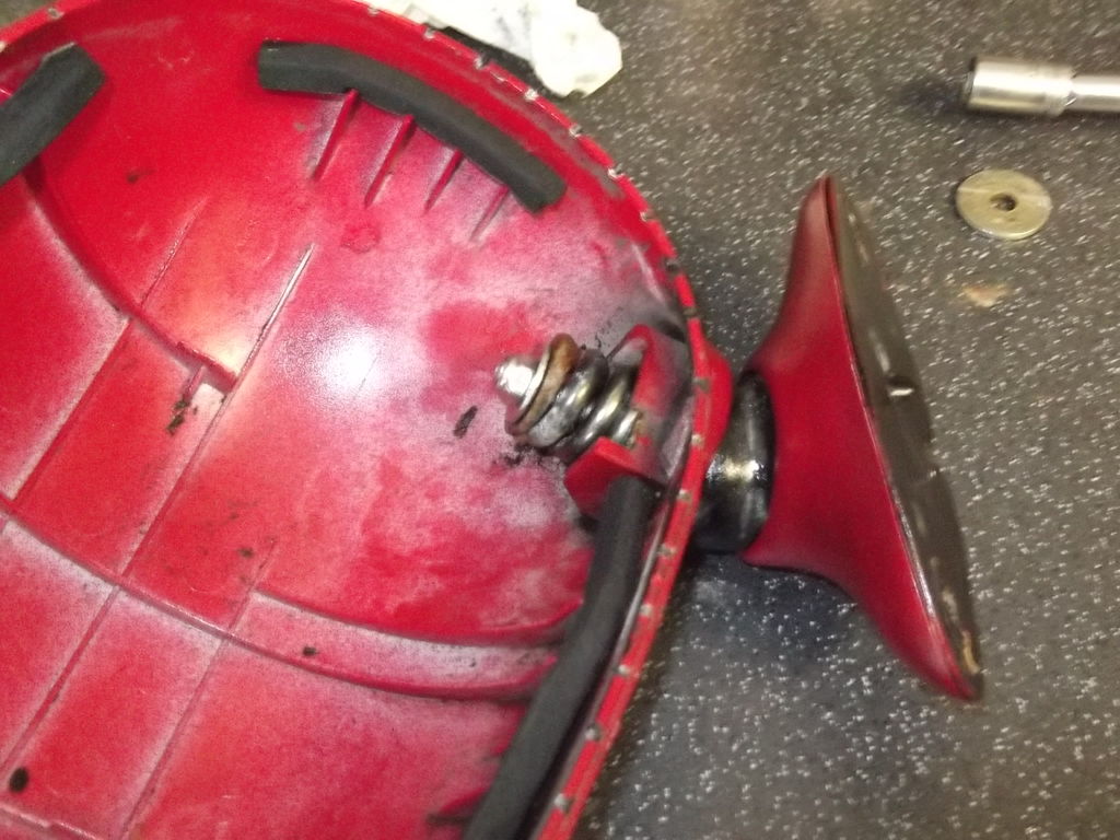

Voilà maintenant 6 mois que je cherché des rétroviseurs pour ma NA de 1993.
Après un certain temps, j'ai acheté le kit de chez IL Motorsport !

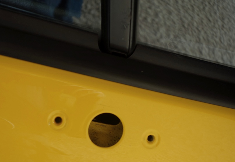

Lors de l'achat j'ai bien remarqué une alerte signalant que certain modèle de voiture n'on pas de grand trou entre les deux vises dans la portière.
Rétro sans bec :
Sachant que la mienne est de 1993, je me suis dis qu'il n'allait pas avoir de problème...
Venons en au fait, j'ai un des premier model de porte du coup il propose de coupé le bec sur le rétro ou d'agrandir celui de la porte.
Rétros avec bec : (Voir le trou sur la platine noire)
Avez vous déjà effectué cette manipulation ?

si je comprends bien, tu n'as pas ce trou sur ta porte ?
J'ai changé les miens, et il n'y avait pas, sur le pied des rétros, cette vis au milieu ; j'ai juste fixé avec les deux vis latérales ; je ne vois pas à quoi peut servir cette vis au centre :etonne: et donc à quoi sert ce trou sur la portière d'ailleurs ... :tantpis:
à mon avis, il sera plus simple de virer cette "excroissance" sur le support du bloc que d'agrandir le trou de la porte !

Oui voila, j'ai pas le trou moi...
Une personne sur facebook ma dit la même chose, go dremel

J'ai limé le tout :) maintenant je ne veux pas faire de bêtise, je vais poser une question conne :red:

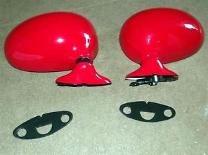

Le genre de joint qui est livré avec chaque rétroviseur à une partie autocollante.
Je suppose qu'elle va sur la carrosserie ?

non, c'est pas une question con :ricane:
je n'ai pas la réponse :ricane:
je l'ai mis côté socle du rétro :tantpis:

le trou c'est pour les rétro electriques ;)
moi aussi je collerais côté rétro et pas porte :D

J'ai limé comme sur mon poste précédent!
Elle est toute belle maintenant :)
