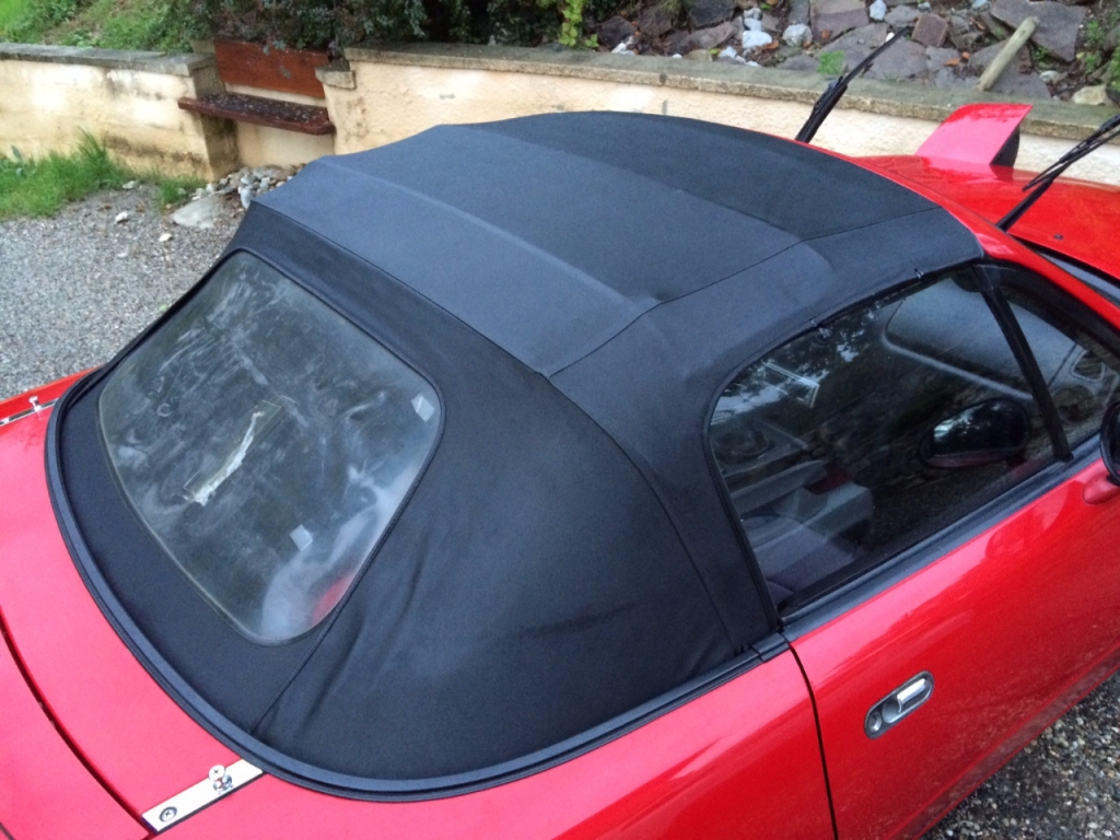

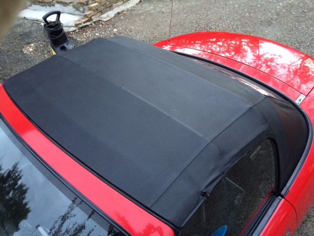

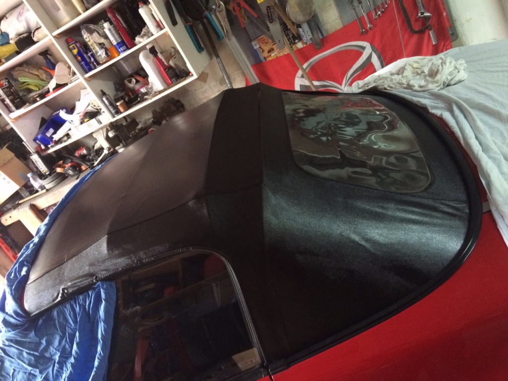

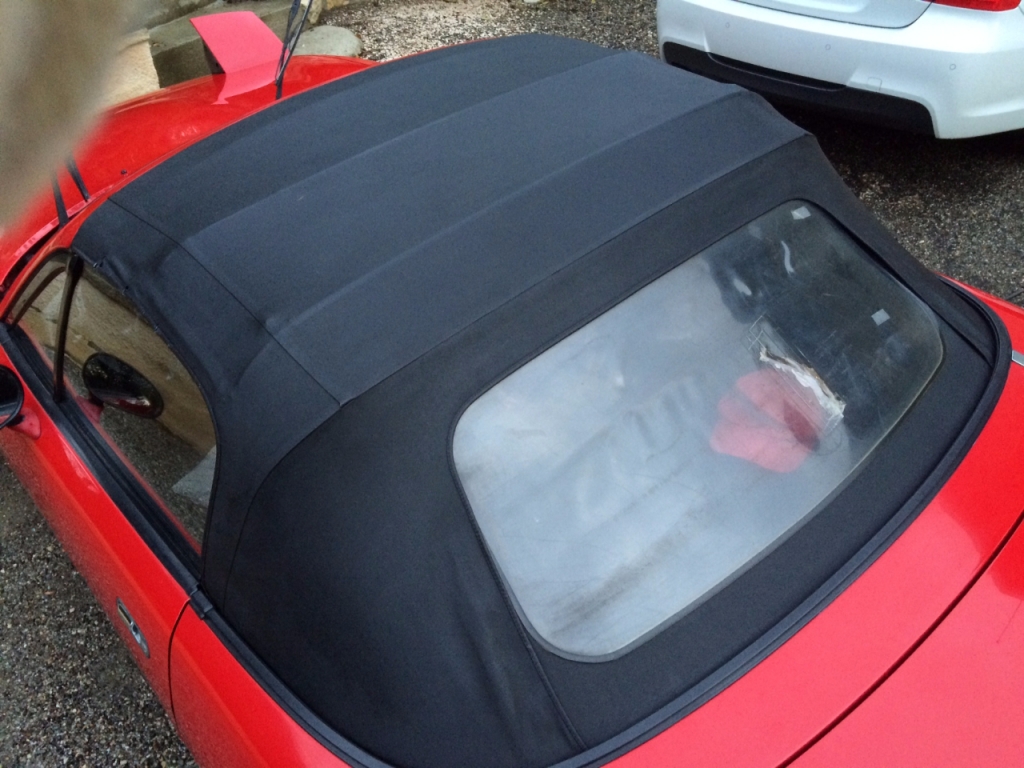

La restauration que je suis en train de réaliser actuellement sur une NA de 20 ans provenance Allemagne
Au départ pour la carrosserie et capote :
Si on zoom bien la capote n'est pas noir mais un voile profond gris. comme c'est de la micro poussière collée et ancré dans les nervures de la capote ..
Utiliser un savon naturel comme le savon de marseille et de l'eau chaude avec une brosse alimentaire. Bien brosser et rincer à 3 reprises

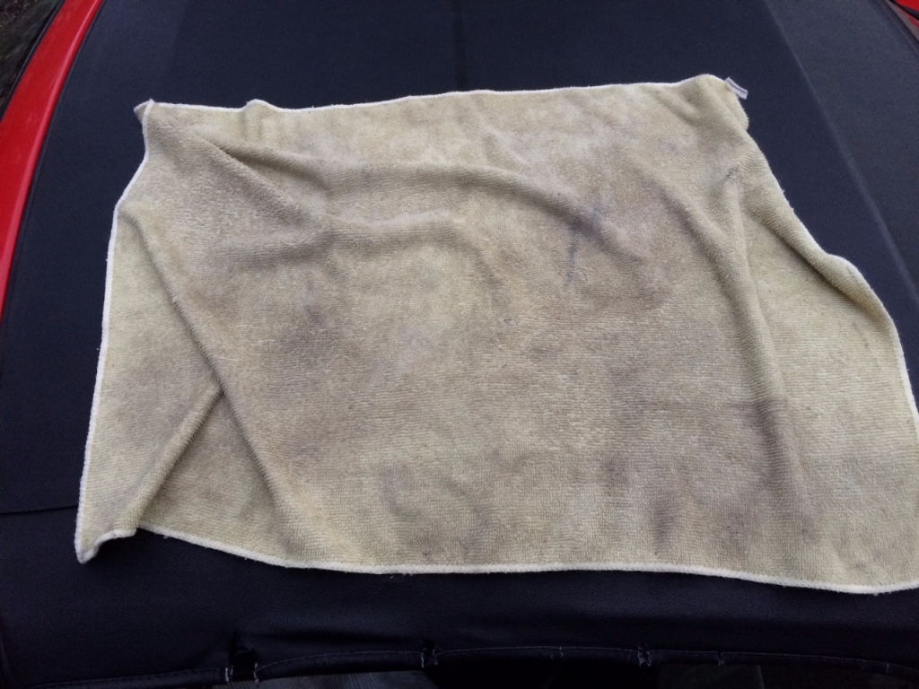

Premier résultat après lavage :
Et pourtant elle est encore sale !
Capote encore humide passer la microfibre en appuyant bien pour enlever toujours un film de crasse

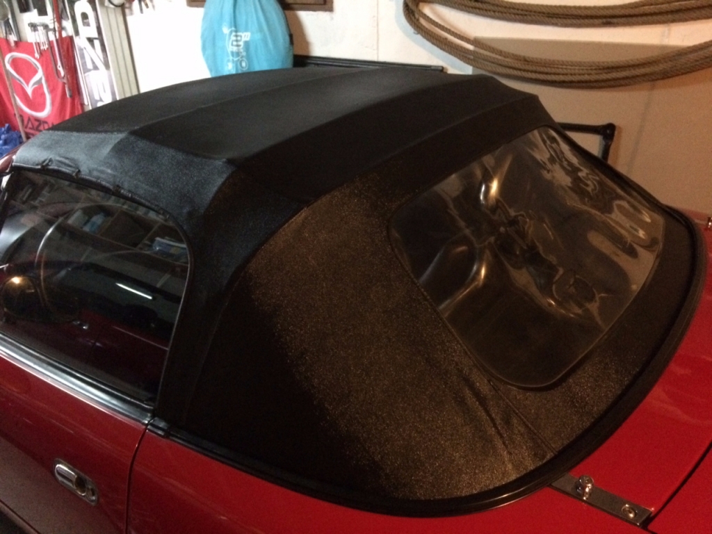

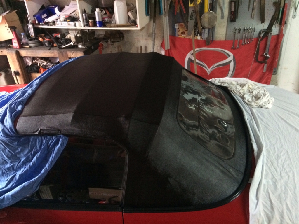

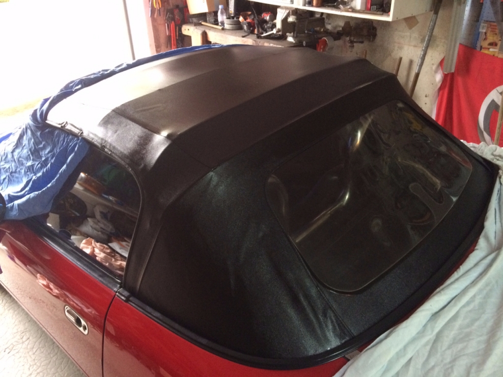

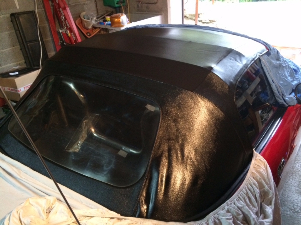

A ce stade, on peut considérer qu'elle est enfin propre pour appliquer une protection et coloration satiné et brillant
.. En 2 couches croisées espacé d'un bonne heure au chaud
Après une nuit de séchage .. voila avec du vieux comme on refait du neuf ;)
Dsl photos iPhone à l'arrache ..
JaG
J'allais oublié
bien protéger la carrosserie car l'application au pinceau projète de manière invisible des bulles sur la carrosserie et c'est très collant et quasi impossible à enlever quand c'est sec .. au au fil des lavages à chaud ..
Voilaaaa
