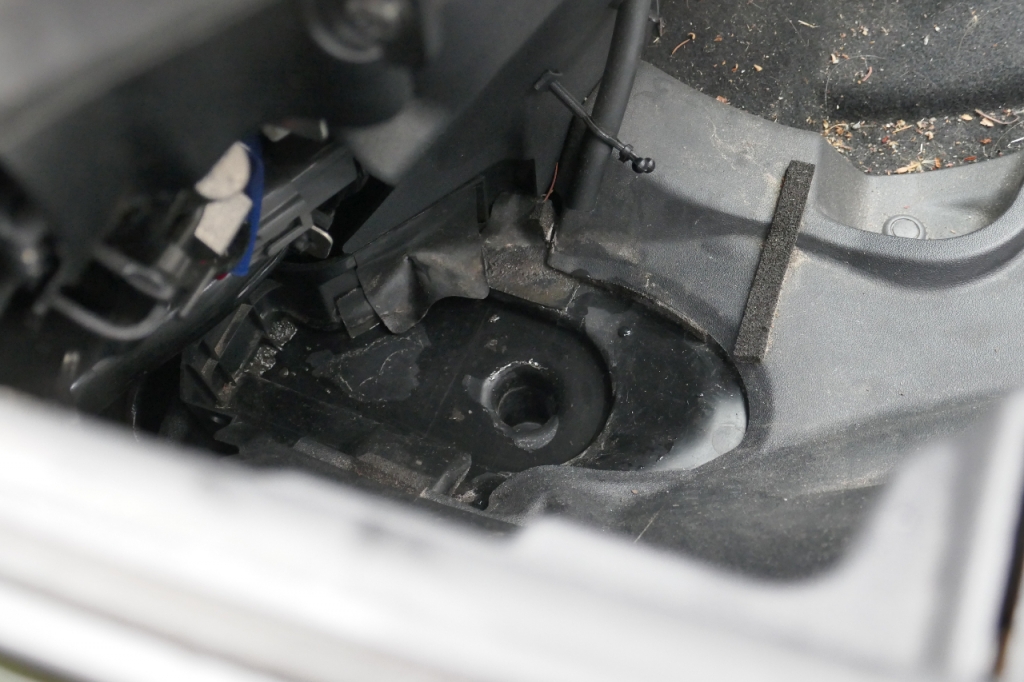

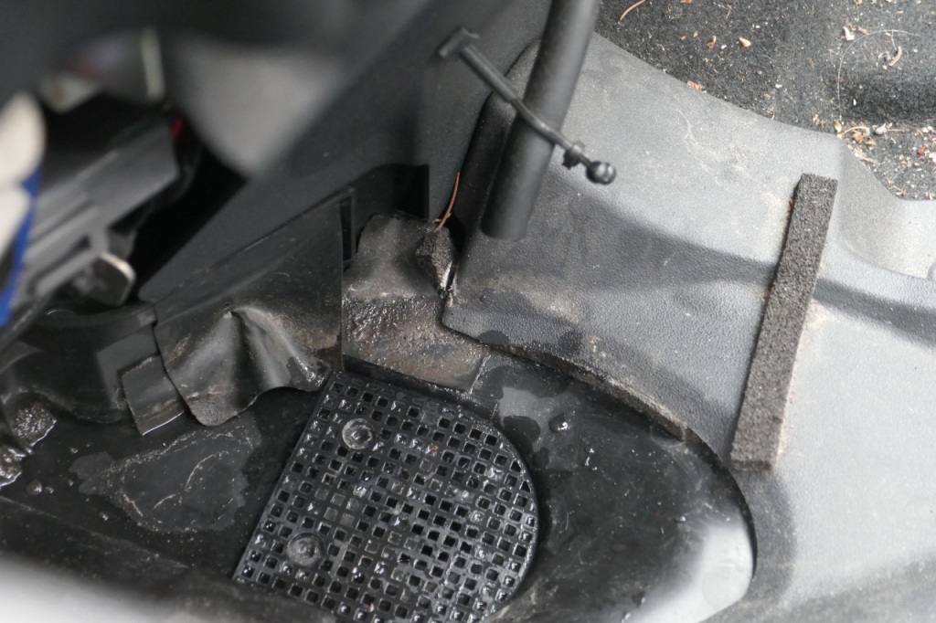

Voici quelques photos, si cela peut t'aider:

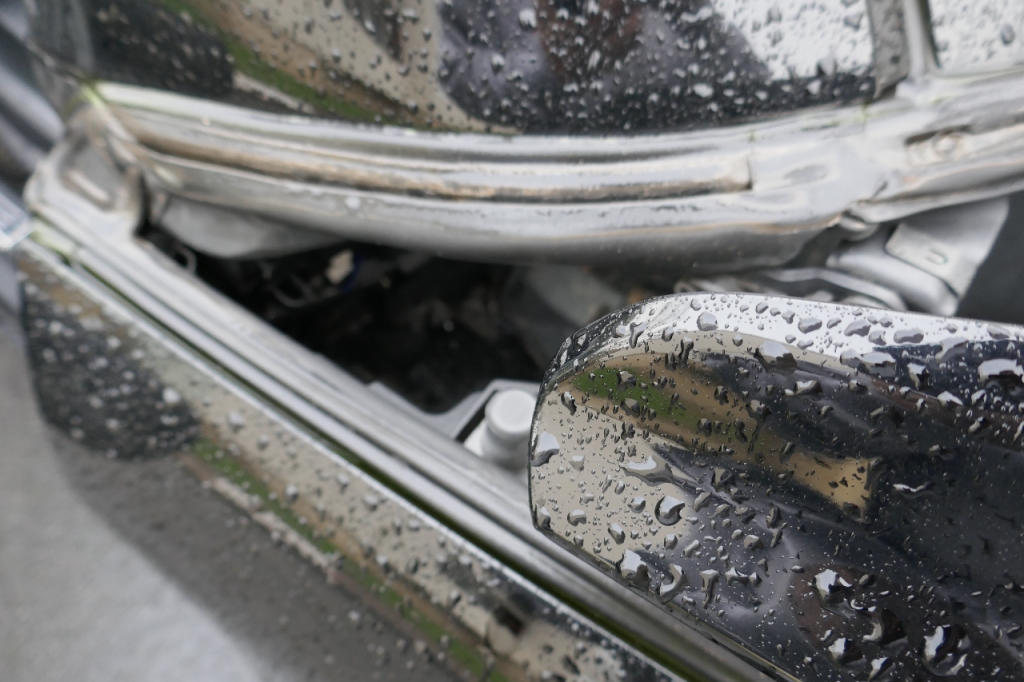

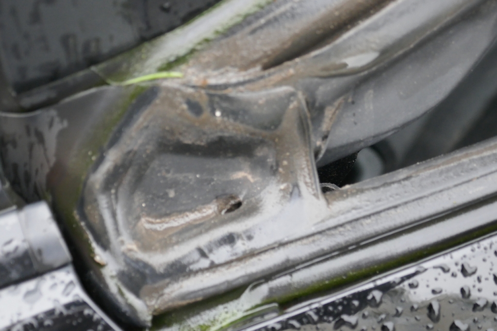

Sur le haut de l'aile, on peut voir le trou d'évacuation qui mène à la grille à l'intérieur du coffre (ma voiture est sale........désolé)
Voici la grille à l'intérieur du coffre, on peut voir une durite d'évacuation (c'est symétrique)
Une fois, la grille déclipsée, on peut voir le trou par lequel on passe le goupillon pour déboucher l'évacuation de l'eau
