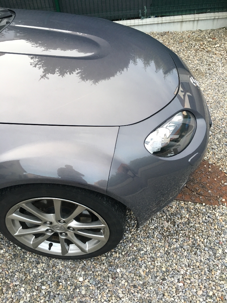

Ça y est je suis l’heureux propriaitaire d’une mx5 2.0l performance Série Niseko et j’adore.
Aujourd’hui j’ai profiter du soleil pour faire un gros nettoyage et j’ai eu la surprise de voir que la couleur du pare choc avant est bien plus foncé que le reste de la carrosserie. Donc j’ai tout de suite pensé à une erreur du carrossier lors d’une remise en peinture.
Je suis dégoûté de ne pas l’avoir vu avant d’acheter mais ce ne m’avait pas sauter aux yeux.
Cependant en regardant les annonces sur le bon coin j’ai pu observer ce même problème sur cette couleur enfin j’ai l’impression. Quelqu’un saurait m’en dire plus ?
Photo en PJ
Bonne fêtes à tous ;)

Classique et tres courant, et pas que sur cette teinte, sur des autos d'origine n'ayant pas tape.

N'ayant pas de tape ?
Comment l'expliquer ? il n'y a donc pas eu de remise en peinture raté ?

pas tapée ! (désolé je n'ai pas les accents sur mon clavier il les met automatiquement au petit bonheur la chance).
Comme les éléments ne sont pas peints en même temps, et que les revêtements ne sont pas les mêmes, je suppose que c'est ce qui explique cela.
C'est assez surprenant je le concède et les gens qui ne sont pas au courant pensent que c'est suite a une nouvelle peinture avec une erreur du peintre... mais non... :non:

Ou tout simplement le pare-choc à été repeint suite à gravillonage et le peintre a mis 1 g ou 2 de noir en trop!!
Mes ex:ImageImageImageImage

Ah, c'est possible aussi s'il a été repeint, mais j'en ai vu pas mal non repeints pour lesquels la teinte différait un peu du reste de la caisse.

C'est vrai que le rendu d'une peinture peut être différent selon les supports, en particulier sur les éléments de pare chocs sur pas mal de voitures mais sur la MX5 je ne l'ai pas constaté.

Comme Rob1, j'ai déjà rencontré cette différence de teinte entre carrosserie et pare-choc et souvent sur des teintes grises (différence de support ?)
>> +1, effectivement pareil pour moi, sur des teintes grises ou du bleu azur de la Niseko.

Sur la photo ça ressemble beaucoup à une erreur de code teinte :x
Le plus souvent on corrige la nuance avec un apprêt coloré ou une formule spéciale PC
Ou...on supprime la principale cause à la source avec ça :bien:

Même couleur, même différence de couleur, mais pas aussi marqué que sur la photo.

Idem sur la mienne mais aussi sur la mazda2 de madame.
Toutes les marques sont plus ou moins impactées.

Je vois que les avis sont partagés.
Mais c'est vrai que la différence de teinte est choquante au soleil....
La revente risque d'être compliqué
