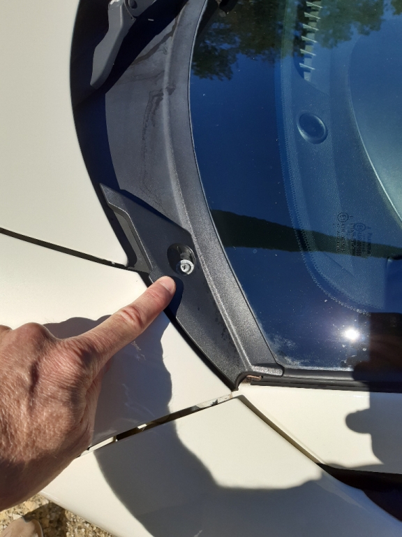

Je viens d'acheter ma MX5 NC, et il manque ce cache plastique situé sous le pare-brise, coté gauche :
Savez-vous où je pourrais l'acheter ? passage par la case Mazda obligatoire ?

:hello: https://www.ilmotorsport.de/en/mx-5-gen ... l-4015/666

C'est un grand classique car on est obligés de les marquer lorsqu'on les retire pour une inspection des tôles, ou une intervention sur le moteur d'essuie-glaces :tantpis:

Profites-en pour démonter cette partie pour rendre étanche le trou sous la vis en question. C'est un endroit qui fuit très souvent.
Il y a des tutos sur le forum.

Je te conseille de les prendre directement en concession,car les frais de port chez ILM vont être exorbitants juste pour ces petites pièces.
Message Publié : Sam 17 Sep 2022, 15:19
Message(s) : 2904
Sur aliexpres ça se trouve et ça vaut la peine. J'en ai acheté deux en concession, ça m'a coûté plus de dix euros... :aie:
Sinon sur thingiverse le modèle est dispo et s'imprime !

https://www.thingiverse.com/thing:4363297

J'en parlais déjà en 2019 au moins, je n'ai pas cherché plus loin!!! :aie: et ça se passait là => [NC] P'tit bout de plastoc - Cache écrou devant pare-brise
Comme l'a si bien dit "stan69", les frais de port chez un fournisseur alternatif vendant ces pièces OEM vont anéantir le bénéfice éventuel par rapport à un achat en concession.
Perso, pour des pièces soumis aux aléas du temps, je prêcherai plus pour de l'OEM plutôt que de l'Aftermarket.
Car, il y a du bon mais aussi du très mauvais et il y en a bien plus dans la seconde configuration. :tantpis:
Après, chacun fait comme il veut. Je vous ai simplement donné mon avis. :jap:
Pour faciliter votre recherche ou votre achat en concession, je l'avais donné dans le post mentionné comme dans bien d'autre mais la référence OEM de cette pièce est E016-50-796
Bon achat et suivez bien l'indication de "MxTale" pour vérifier l'Œillet de grille d'auvent en le changer ou le siliconer si besoin. :oui:
Ce serait dommage de ne pas faire d'une pierre deux coups. :oui: ;)

Hello je les ai achetés chez Ali :jap:
https://fr.aliexpress.com/item/10050038 ... pt=glo2fra
Bonjour OlivierV
Peux-tu stp me dire ou je peux retrouver le tuto pour changer ce fameux oeuillet car j'aimerais profiter de la commande des caches pour racheter ces pièces !
Un grand merci !

par exemple ici
https://www.mx5france.com/forum/viewtopic.php?f=124&t=22099&hilit=fuite+pare+brise

Par contre ça explique comment réparer avec du silicone, mais j'avoue que j'aurais préféré remplacer les mousses par des neuves.
Ils parlent de ces mousses dans cette vidéo :
--> à partir de 8:22
Et j'ai fini par les trouver :
https://www.mx5parts.co.uk/windscreen-cowl-grommet-mk3-35-p-3199.html
ou :
https://www.mx5parts.co.uk/windscreen-cowl-leak-repair-mk3-35-p-4597.html
:love2:

Remplacer les mousses par des neuves, c'est l'assurance d'avoir des fuites encore d'ici quelques années.
Le sillicone est beaucoup plus durable.
