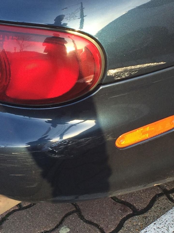

Tout à l'heure j'étais garé et quelqu'un de visiblement pas très doué au volant est venu me frotter y a t'il un moyen d'enlever les traces ?
NB Miracle bv6

Un bon coup de polish pour retirer le plus gros et voir l'étendu des dégâts en dessous, si malheureusement la peinture a été accrochée là à part passer chez là carrossier il n'y aura pas grand chose à faire, les stylos de peinture généralement ne sont que du cache misère et le resultat n'est souvent pas à la hauteur des espérances...

Ouaip Polish et de l'huile de coude .. mais bon ... malgré cela .. la marque est là donc .. la case carrossier s'imposera tôt ou tard..

Un coup de 3000 à l'eau avec du savon et pour finir un bon lustrage pour faire briller :)

si les griffes ne sont pas trop profondes (donc qu'elles n'accrochent pas quand on passe son ongle) alors avec une polisseuse et un bon produit de polissage ( type 3M ) cela devrait partir. sinon c'est le carrossier . :tantpis:
Ps: j'oubliais si les griffes sont un peu trop profondes mais qu'elles n'ont pas atteint la peinture en dessous du vernis, tu peux passer un papier á poncer très fin un (2500 ou 3000 )avant de polir.

Avant de polir et donc de risquer "d'enfermer" la peinture adverse un vraie nettoyage est obligatoire.
Et pour ca un coup de gomme clay avec un lustrant.
et ensuite on repolit le vernis

Alors moi j'ai bêtement découvert un petit truc tout con. J'avais une trace de frottement avec peinture de l'autre véhicule sans griffe profonde et bien j'ai utilisé un antirésine et colle de Protech, ça a enlevé toutes les traces de peinture. J'ai rincé abondemment et plus aucune trace du choc. J'ai fait ça aussi quand j'ai touché un plot plastique qui avait laissé de la matière sur ma portière, le résultat était nickel!
