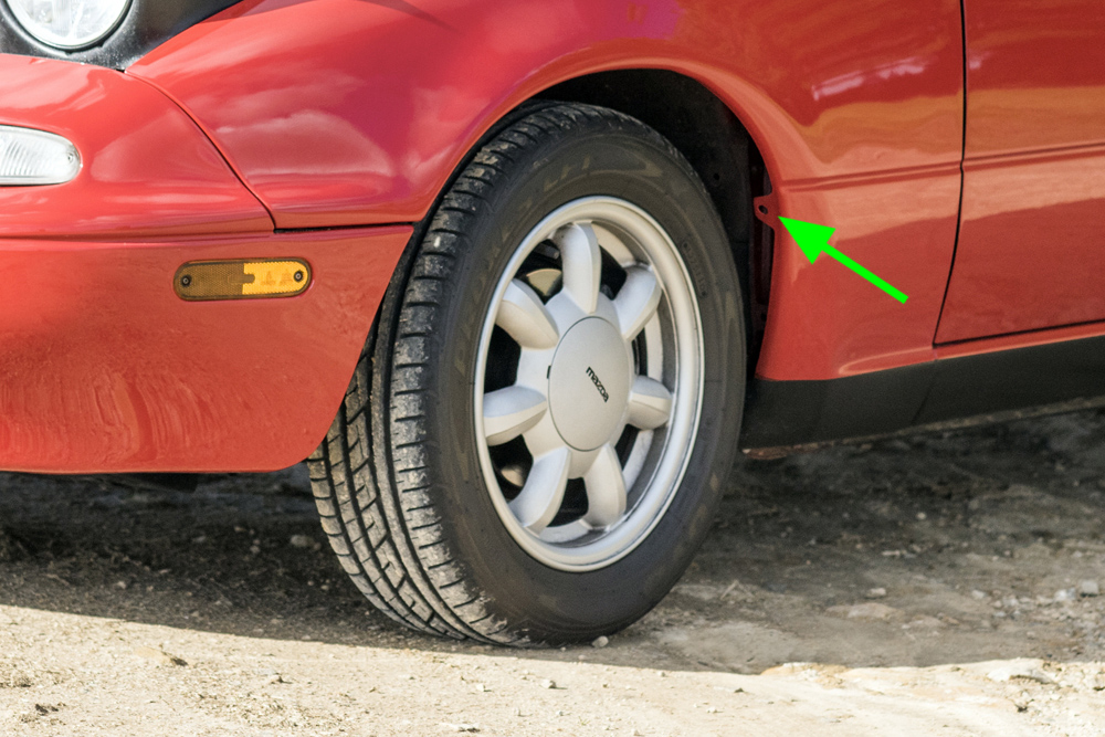

Je suis embêté car apparemment il manque les garnitures de passage de roue sur ma NA.
Je dis apparemment car je n'ai trouvé aucune photo ou information à ce sujet.
Je n'ai pas de revu technique sous la main mais je viens d'adhérer au club, je devrais donc avoir accès aux PDF prochainement :)
Je suis vraiment embêté, j'aimerai bien comprendre ce que je dois acheter : garnitures, vis, agrafes...
Et bien entendu, je suppose que je vais devoir lever la NA et retirer les roues pour remettre tout cela d'origine ?

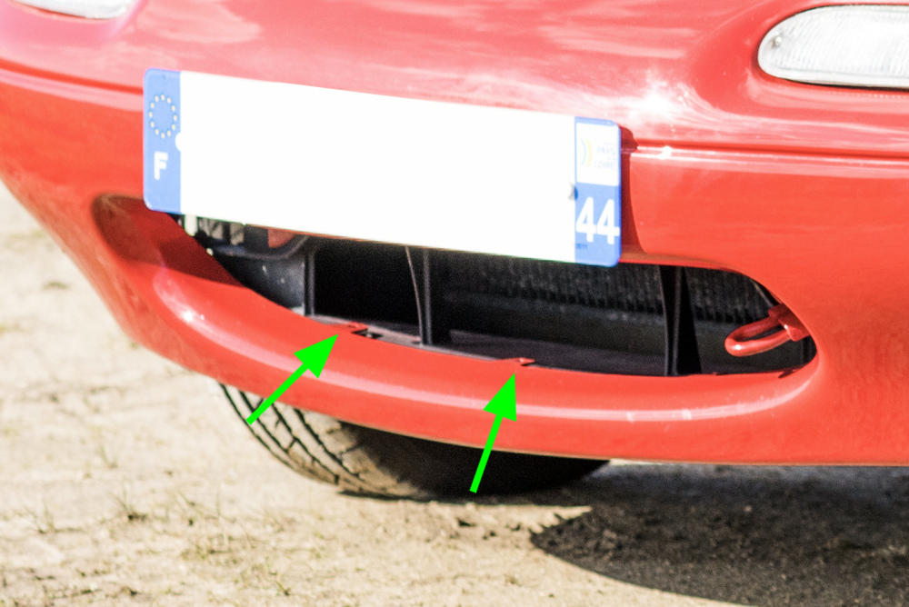

D'ailleurs, au passage, j'ai vu qu'il y avait des emplacements d’agrafe devant le radiateur, au niveau de la calandre, mais rien n'est fixé dessus ?
Merci d'avance pour votre aides et vos éclaircissement.
Quelques photos pour comprendre (je n'ai pas encore fait de photos spécifiques mais je peux en faire si besoin).

alors pour le pare-choc il y'a des clips normalement, pareil sur la mienne il en manque
et dans les passages de roue il y'a des pare-boue, j'ai les deux avant d'ailleurs, il sont vissé par des vis à plastique

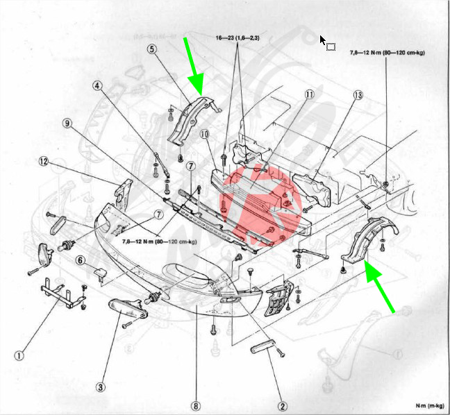

Merci pour ton retour Jean-Baptiste, je suis juste embêté car je ne sais même pas quoi acheter exactement :(
Quand je regarde le schéma ci-dessous du carrossage avant, je vois qu'il y a 2 éléments, mais je n'ai aucune certitude et je ne vois pas où acheter ces éléments.
Quand je vais sur MX5 Legend (ils n'ont rien chez MX5parts) je trouve ce truc qui coute un bras : http://www.mx5legend.com/panneaux-de-ca ... -nbfl.html
Et cet autre éléments : http://www.mx5legend.com/garnitures-int ... x5-na.html
Hors aucun des deux ne corresponds au schéma ci-dessous...
C'est insupportable sans les parte-boue avant, la boue rentre dans le compartiment moteur, sur les seuils de portes, au dessus des pop-up quand ils sont ouverts... j'ai vraiment besoin de votre aide :hello:
Merci d'avance :)

Ah il y a cela également : http://www.mx5legend.com/panneaux-de-ca ... x5-na.html
Merci d'avance pour votre aide :)

voila c'est ton dernier lien, regarde du coté de mx5parts ou ilmotorsport aussi
sinon je les ai et si interessé envoi moi un mp

si tu n'as pas trouvé, sur ILM en Anglais il y'a des pare boues dans » Spare Parts » Bodywork / Chassis » Body Panels & Fittings >> Fender / Wheel House ainsi que les clips ;)
