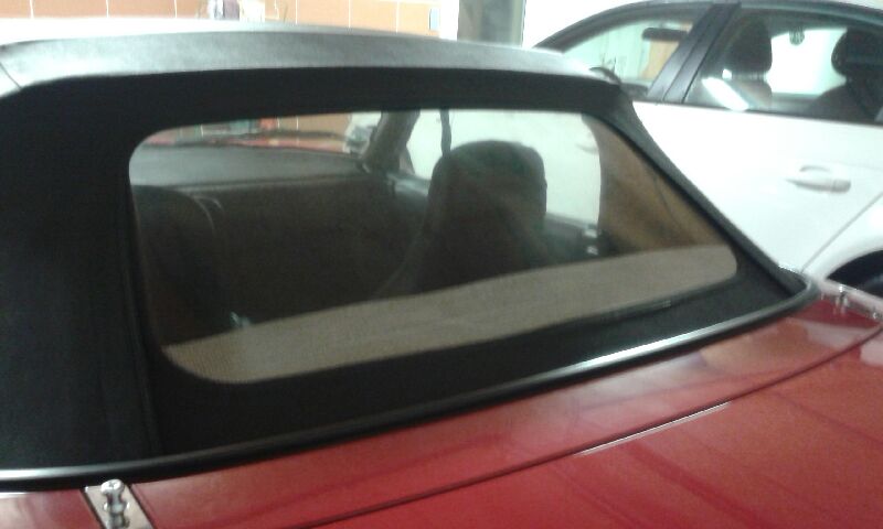

TomA a écrit :
y'a du scotch la ???? je vois pas lolll
Plutôt qu'une bande sur la fissure, j'ai préféré faire un truc propre (intérieur/extérieur) sur toute la longueur. C'est pas forcément très joli mais au moins ça sera résistant !
1991 NA Red Classic
Membre n°876
Message Publié : Mar 7 Fév 2017, 14:43
Inscription : Sam 29 Juin 2013, 17:27
Message(s) : 100
Localisation : cagnes sur mer
en tout cas sur la photo ca se voit pas donc t'as fait ca bien ;)
