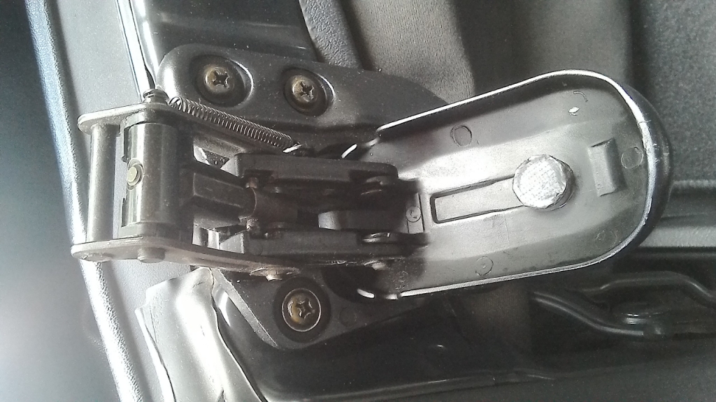

Même problème. Surtout côté passager.
Plutôt que d'acheter de nouveaux verrous, j'ai collé à l' Araldite un petit aimant circulaire puissant sur le loquet. En position fermée, l'aimant se colle fermement sur le tube hexagonal de réglage et maintient la fermeture.
J'ai collé deux épaisseurs de scotch noir de bricolage sur l'aimant. Ça le rend quasi invisible et ca évite le claquement de l'aimant sur le tube à la fermeture.
Voilà.
Bonne route à tout le monde,
Patrice

Bonjour Pascal77,
Il se trouve que je disposais d'aimants achetés chez www.supermagnete.fr
(Aimant à goupille filetée Ø 16 mm, Pas de vis M4, force d'adhérence ~ 8 kg)
C'est ce qui m'a donné l'idée.
La goupille de fixation de l'aimant ne me servait à rien dans ce cas. Mais en regardant sur le site je n'ai pas trouvé d'autre aimant sans la goupille qui fasse ce diamètre (16mm) qui me paraissait idéal et - surtout - qui offre 8 kg de puissance, ce qui est assez pour maintenir fermement... et pas trop car ça pourrait arracher l'Araldite.
J'ai donc tout simplement coupé la goupille et filé un petit coup de lime pour araser la surface de collage.
Le plus long là-dedans c'est la prise de l'Araldite ; o )

Bonne astuce l'aimant.
J'ai changé la capote, elle est donc super tendue et cette solution économique évite que les "vieux" crochets ne se déverrouillent.
