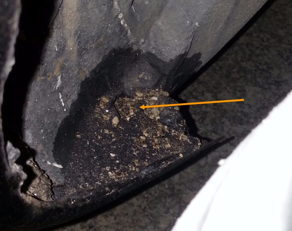

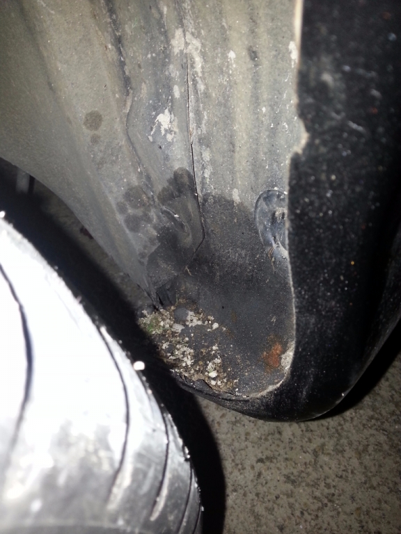

Bonjour à tous, j'aimerais avoir vos avis sur le "trou" présent dans mon passage de roue (MX5 NBFL), en effet voici le coté droit qui a la saint:
(ça parait humide car j'ai mis un corps gras)
et le coté gauche avec une sorte de "trou" qui va je sais pas ou
J'aimerais savoir si c'est normal, ou si je devrais le boucher avec un antirouille ou silicone, pour éviter une probable corrosion ?
Merci, bonne journée à tous

Bonjour, personne à une idée ? Je me suis peut être mal expliqué ou les photos pas assez explicite ?

Faudrait passer un bon coup de Karcher pour y voir plus clair d'abord je pense. Évite de simplement recouvrir les dégâts car c'est une zone sensible et exposé en permanence à l'humidité, moi je mettrais la tôle à nue (décapage ou ponçage mécanique jusqu'à obtenir une tôle bien propre pour être certain d'éliminer toute trace de rouille) puis traitement anti-rouille et enfin couche de finition genre peinture anti-gravillons, comme du blaxon en bombe par exemple.

Bonjour, tout d'abord merci de l’intérêt que tu as porté à ma question, je vais faire comme tu as dis, la voiture à été refaite et traité dans les corps creux (avant que je l'achète) donc je sais pas si ça déjà été traité ou non, je vais simplement bien nettoyer et mettre en évidence les parties qui me mette dans le doute, pour le moment j'ai simplement appliqué de la wd-40 sur ces parties.
