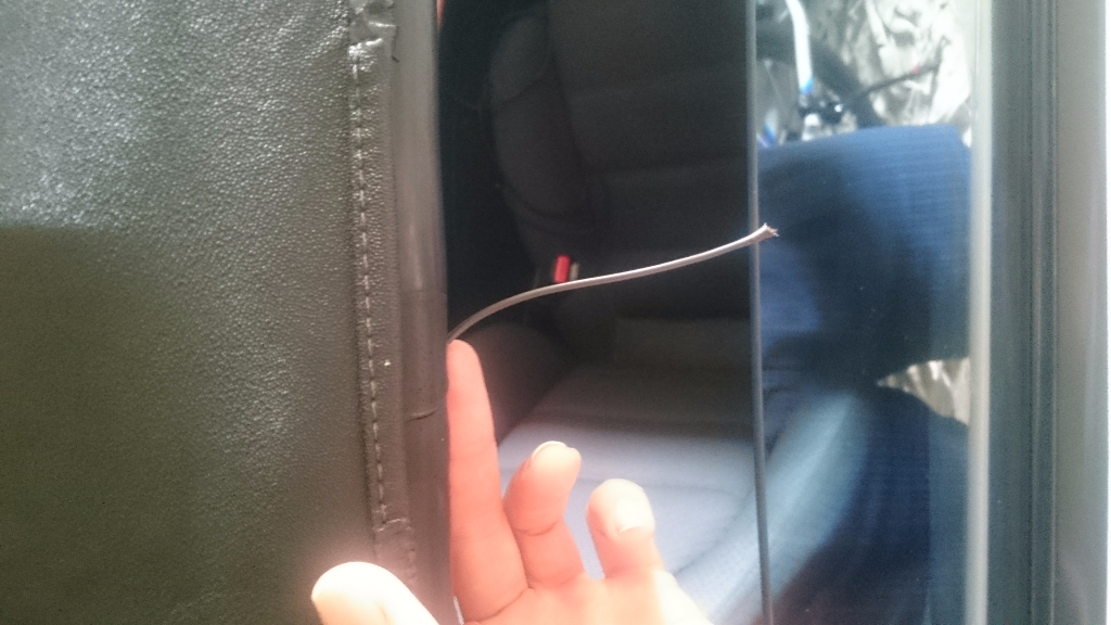

Je me suis rendu compte hier que le câble de ma capote côté passage avait rendu l âme...
Mais j'ai testé le fonctionnement de la capote après ça et je ne vois pas de différence entre avant la rupture et après.
Quelqu'un sait à quoi il sert vraiment ?

Il tend la capote sur les côtés pour qu'elle couvre bien le dessus des vitres. Ça évite les infiltrations par le joint.
Il permet aussi d'éviter que les côtés de la capote se déchirent
Bref je te conseille de le changer rapidement, d'autant que ta capote commence à déchirer. Graisse le un peu avant montage sinon il risque de durer moins d'un an (j'ai eu la blague, il rouille et casse dans l'année)

Merci de tes précision, je pense que ça fait un moment qu'il est cassé sans que je ne m'en rende forcément compte.
Je vais aller commander ça sur mx5parts.
T a pas trop galèré à la changer ?
