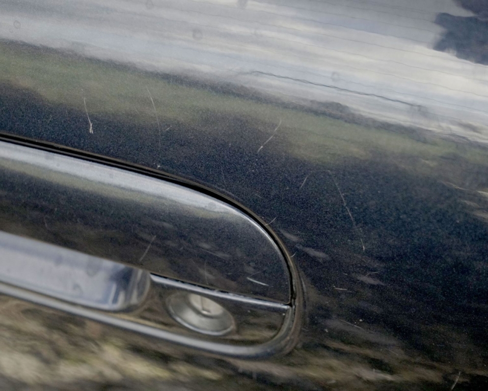

Après plusieurs recherches plus ou moins fructueuses, je me décide à poster ici afin de recueillir vos avis.
J'ai sur ma MX plusieurs petites rayures au niveau des serrures que j'aimerais bien faire disparaitre.
De tout ce que j'ai pu lire, c'est récupérable tant que la rayure n'est pas plus profonde que le vernis. Mais, comment fait-on pour savoir si la rayure est arrivée jusqu'à la peinture ou pas ? :oops:
J'ai trouvé ce tutoriel qui semble très facile et réaliste, qu'en pensez-vous ?
en tout cas, ça colle avec ce que j'ai pu lire dans un autre topic du forum, où l'on conseillait d'utiliser du papier en 2000 avec de l'eau (et du savon) pour faire disparaitre la rayure, puis un polish efface rayures appliqué plusieurs fois pour retrouver le brillant de la partie poncée.
Ce Meguiars Ultimate compound ( rénovateur ultime) a l'air de bien fonctionner, de ce que je vois et de ce que les gens en disent :)
mais peut-être avez vous d'autres techniques ou produits à conseiller ?

Sur des micro rayures surtout ne pas poncer :non:
Un polish et un lustrant, voir un simple efface rayures (au besoin teinté), suffisent le plus souvent :)

voilà une réponse que j'aime :oui: poncer sur ma petite mimix, je préfère éviter
aurais-tu des efface rayures à conseiller ? je trouve un peu de tout et n'importe quoi... crayons, en tube, double tubes... et meme avec papier à poncer :ricane:
celui-ci a l'air pas trop mal, non ?

Peut importe... le meguiar's est sans doute très bien
Mais même le plus basique fonctionne
Voir avec du dentifrice ;)
Par exemples :
Norauto
https://www.norauto.fr/produit/attenue- ... Name=48650
Decapex coloré ou le Norauto
https://www.norauto.fr/catalog/48599_En ... yures.html
Ou Leclerc
http://www.e-leclerc.com/catalogue/marq ... -ml-,52247
