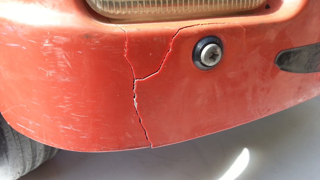

:hello: bonjour,
j'ai récupéré une petite NA à pédales pour mon petit fils (et oui, il faut le sensibiliser très jeune au plaisir de conduire une Mimix) :D et certains endroits de la coque en plastique sont fendus. Auriez vous quelques produits et techniques miracles sans trop de prise de tête pour lui redonner un coup de jeune ?
merci :bien:

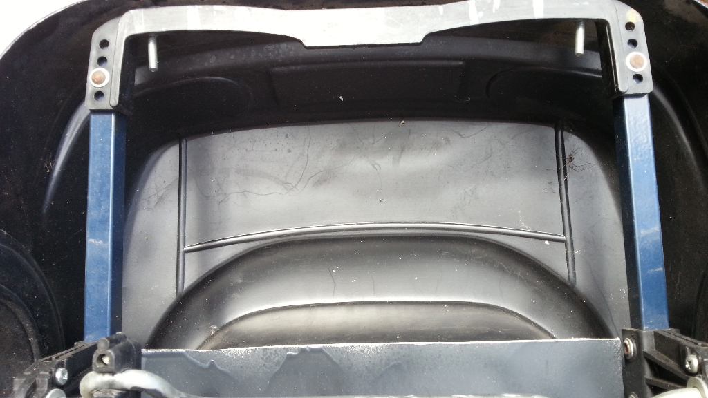

Est ce que la caisse est vraiment en "plastique"?
Est ce une injection? un strat composite? (bref foto de detail de la surface interne ;) )

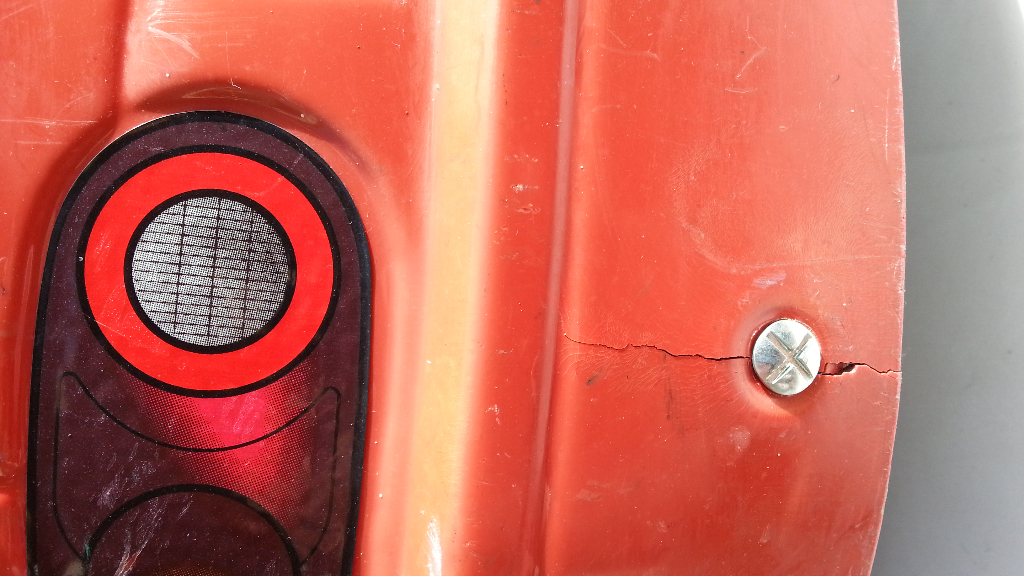

Sinon en premier lieu pour arreter la fissure prends un foret de 3mm et perce un trou à l'ultime extrémité de la fissure pour arrêter sa progression.
A faire sur toutes les fissures.

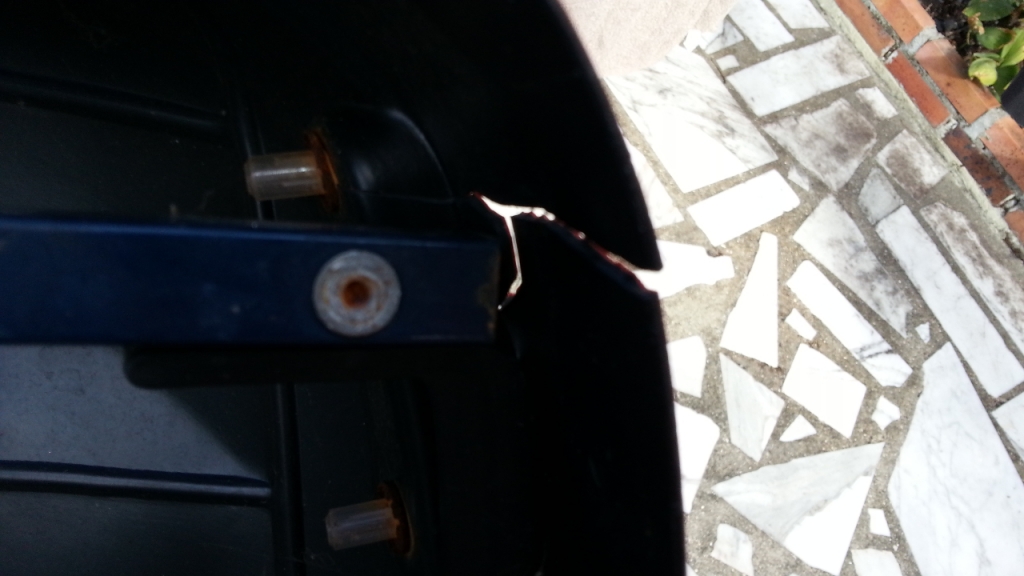

:hello: voici les radios docteur régis ;) :jap:
Message Publié : Sam 10 Sep 2016, 15:01
Message(s) : 5586
Super!
c'est donc bien une coque en injection plastique :)
Donc je confirme la manip des perçage aux extrémités des fissures pour endiguer leur progression.

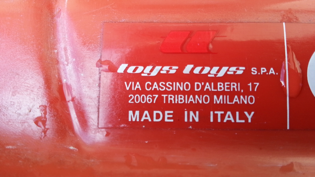

Pour la réparation il faudrait connaitre la nature du plastique, normalement dpuis plusieurs années (dizaine?) il ya un logo triangulaire avec un chiffre en son centre, cette référence donne la nature du plastique composant l'objet, parfois la matière est tout simplement écrite (souvent on peu lire ABS, PA6 etc..)
Suivant la nature du plastique différentes réparation sont possible .... ou pas (si PP (polypropylène) , bonne chance :aie: )

alors j'ai épluché tout le dessous et je n'ai localisé aucun marquage pouvant m'éclairer sur la nature même de la matière utilisée.
Je n'ai trouvé que cela sur le bas de caisse :roll:

Tu cherche sur le net leur adresse mail et tu leur pose la question. :tantpis:
ex NC SPP 3rd Generation
Message Publié : Sam 10 Sep 2016, 18:05
Message(s) : 5980
https://en.wikipedia.org/wiki/TT_Toys_Toys
Tt Toys Toys Spa
Adresse : Via Cassino D'Alberi, 17, Tribiano MI, Italie
Téléphone : +39 02 9063 4149
