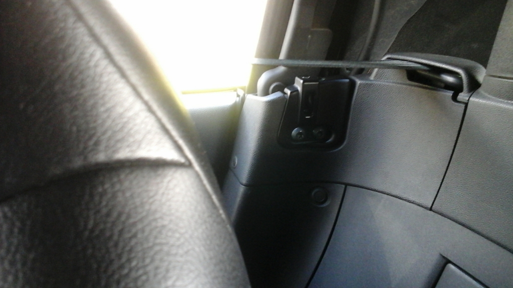

Lorsque le hard top est fixé par la totalité de ses points d'ancrage, il y a 6 (SIX) fixations : 2 à l'avant, 2 latérales et 2 à l'arrière (les vis avec épaulement dites Frankenstein), si on ne mets pas les fixations latérales on retire 2. Jusqu'à présent 6 moins 2 il reste 4 ! Une fois enclenché dans les vis arrières et verrouillé par les fixations avant, je ne vois pas comment le hard top peut faire pour s'envoler ! Le seul risque qu'il y aurait, c'est en cas de retournement, donc de tonneau et de déformation de la structure. Et ce n'est pas une façon normale de rouler en Mimix !
Ceci mis à part, si on a pu glisser le hard top dans les vis Frankenstein, c'est qu'il y avait un peu de jeu et en roulant ça va s'entendre. Il y a aussi la pluie et l'eau qui peuvent s'infiltrer. Les fixations latérales, non seulement augmentent la sécurité de la mise en place mais éliminent ce jeu et plaquent l'arrière du hard top sur la Mimix en évitant ainsi les risques d'infiltration. Note qu'il faut une pression de plusieurs tonnes pour arracher une vis !
Pour ramener un hard top d'Angleterre, il suffit d'avoir les vis Frankenstein achetées (10 € pièce sur Ebay ou autre) et de les poser à la place des vis d'origine.
Si tu veux te rassurer, utilise un fil de fer (ou une sangle) pris entre l'un des montants de la capote baissée et la fixation latérale du hard top. Bien placé, on ne le verra même pas !
