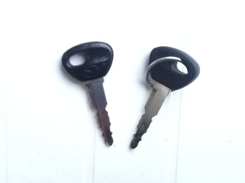

Voila, avec la mimix le vendeur m'a donné 2 clés
J'aimerai savoir
Est ce que ce sont les clés d'origine
Est ce complet

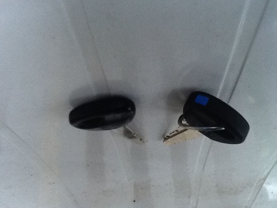

Il y en a une avec petit carré bleu , pourquoi
Je n'ai aucune plaque gravé avec un numéro de clé, comment anticiper si un jour je perds la clé
Merci

Le carré bleu est le couvercle de la puce transpondeur anti démarrage de la clef qui est une copie de type "cordonnier"
Tu peux refaire faire une seconde copie par un cordonnier avec la clef OEM comme modèle ( la clef OEM a le logo Mazda gravé sur le plastique , c est l autre.
Tu as donc une clef OEM et la plaquette avec le num des clefs qui se ballade dans la nature puisque la voiture est livrée d origine avec 2 clefs et cette plaquette.

Dis moi stp pour que je sois sûr de bien comprendre,
Les 2 clés fonctionnent pour démarrer
À quoi sert le transpondeur si la clé Mazda qui n'a en apparence pas de transpondeur fonctionne aussi

La clef OEM a un transpondeur qui est noyé dans le plastique .
L autre est une adaptable donc
la puce est codée par le cordonnier hors du boîtier et ensuite insérée dans le boîtier.
Il existe plusieurs puces pour un même type de clef physique.
Les NB et NBfl ont la même clef physique, mais le type de code ( donc la puce) change
Code fixe sur NB, code tournant sur NBfl
De nombreuses Mazda entre 1990 et 2014 ont la même "empreinte" de clef , mais la puce antivol évolue régulièrement
