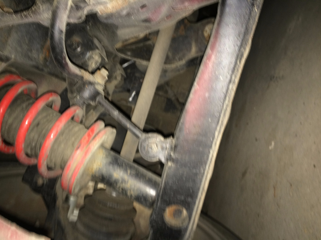

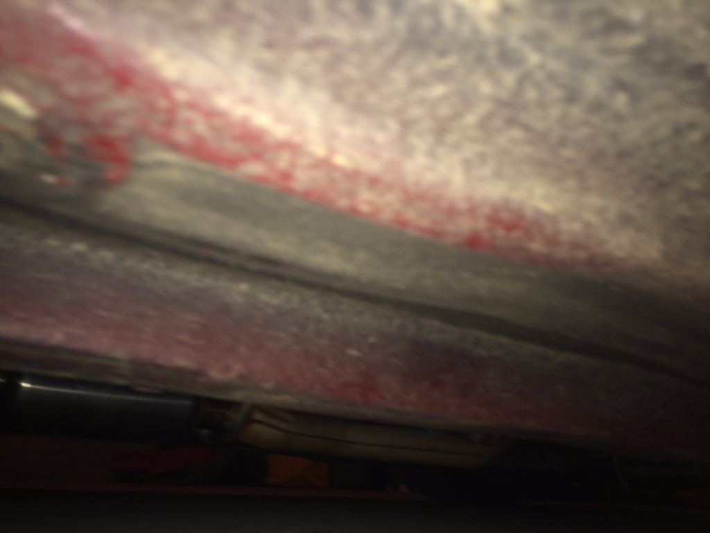

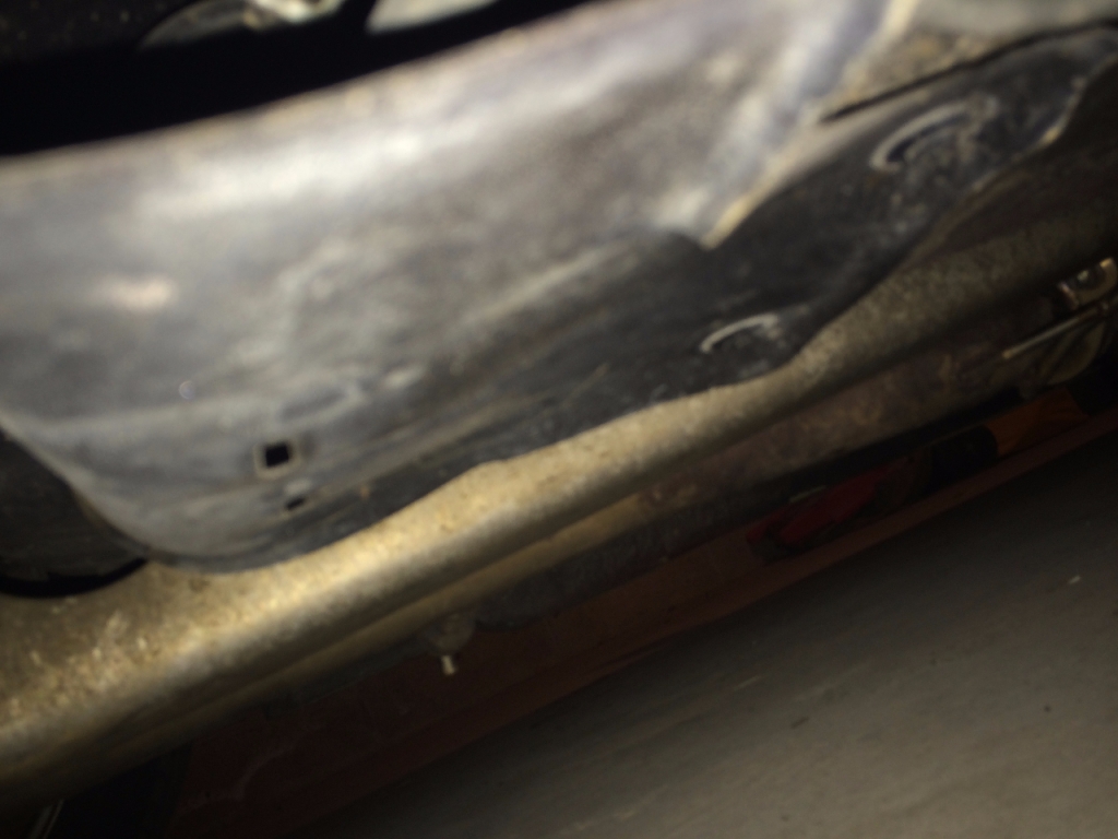

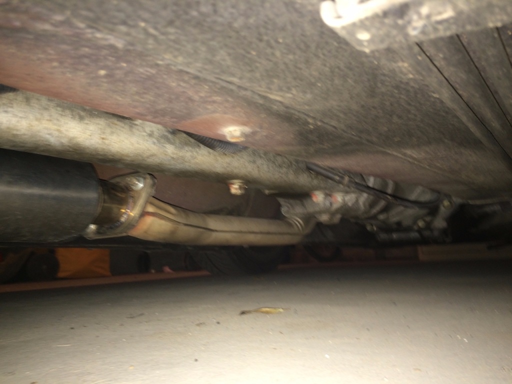

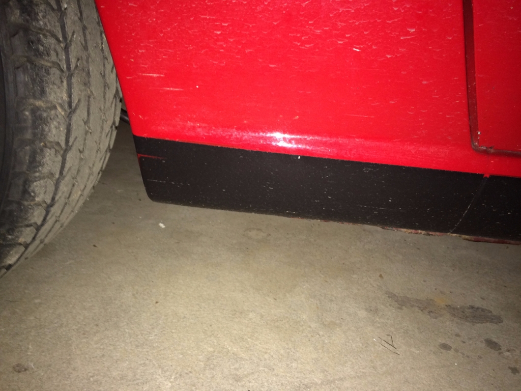

Mon bas de caisse est rouillé pour une NA ?
Message Publié : Mer 7 Déc 2016, 21:12
Message(s) : 5980
Les photos sont pas supers, mais franchement rien ne me choque, a fortiori sur ton bas de caisse. Il a déjà été refait non ?

Non jamais refait :)

Elle est plutôt propre niveau rouille

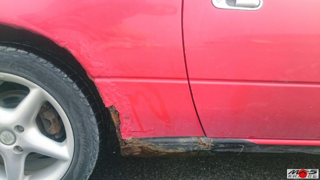

ça ce sont des BDC rouillés :oui: ;)
les vôtres sont plutôt pas mal si jamais refait :jap:

>> j'osais pas le dire :) Franchement si toutes les NA étaient comme la tienne....

Les photos sont pas géniales de nétteté mais ça à l'air plutôt pas mal je vois pas le probléme :)

C'est de la peinture sur le bras inférieur ? Si oui ça a peut être déjà été réparé.

>> c'est pour ça que j'avais posé la question ?

Même si la partie noire du BDC semble avoir été rénover...
Pour ne pas te fier uniquement à l'aspect extérieur
Passes un aimant sur les parties qui te sembles suspect.
Le mastic et/ou la corrosion étant moins conducteurs...
Tu peux aussi "faire sonner" la tôle avec tes ongles ;)
