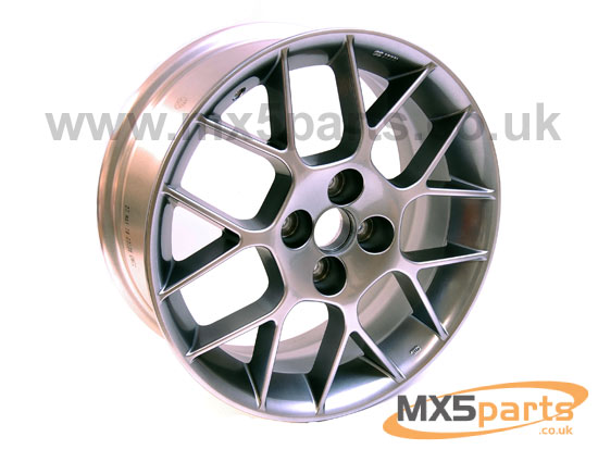

Bonjour les bricolos, je suis à la recherche du code couleur de jante Enkei EUPHONIC. Les jantes d'origine sur les série spéciales Etna. Je pense à un Gunmétal mais avez vous une idée plus précise?
je vais redonner un petit coup de peinture mais je ne trouve pas la référence.
Merci pour votre aide.

héé non, ce n'est pas un gunmetal.
c'est une couleur bien spécifique.
la jante est d'abord peinte en noir avant que la face avant ne soit peinte en grise.
le flanc des batons est juste voilé pour donner un effet chrome.
c'est assez chiant a faire comme peinture.
pour refaire deux de mes jantes d'origine qui étaient pas mal gratté j'ai payé 170€.

Cherub a tout a fait raison :oui: C'est la raison pour laquelle en général les proprios refont une peinture simple et les jantes ressortent dans un gris classique, car bien moins couteux (50 euros/jante maxi).

C'est bon à savoir... Je me demandais pourquoi c'était noir sous la peinture chrome....

D'ailleurs on les retrouve plus neufs en 16 pouces (comme sur la mazda) ni dans le coloris exact...
Je vais les refaires un jours elles sont abîmés mais rien qui presse

on ne les trouve plus?
pourtant chez mx5parts elles sont toujours dispo.
http://www.mx5parts.co.uk/alloy-wheel-m ... -2023.html

Ah ya eu du stock rajouté !

300 euros la jante :red: :woo:

tu t'attendais a quoi?
c'est du enkei, une vrai jante de qualité, pas du japan racing ou rota...
la qualité ça ce paye.

sur les etna francaises les jantes sont un poil plus clair que les versions allemandes
nbfl unplugged 1.8L de 2004
