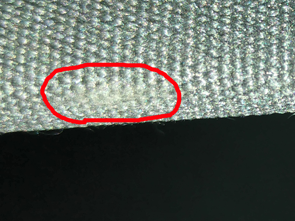

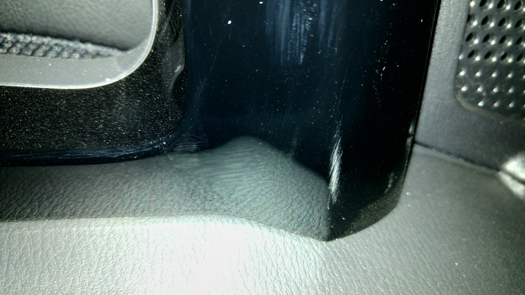

grrr je viens de vérifier la mienne aujourd’hui :( La capote a une petite trace d'usure mais l'arceau est déjà bien griffé...

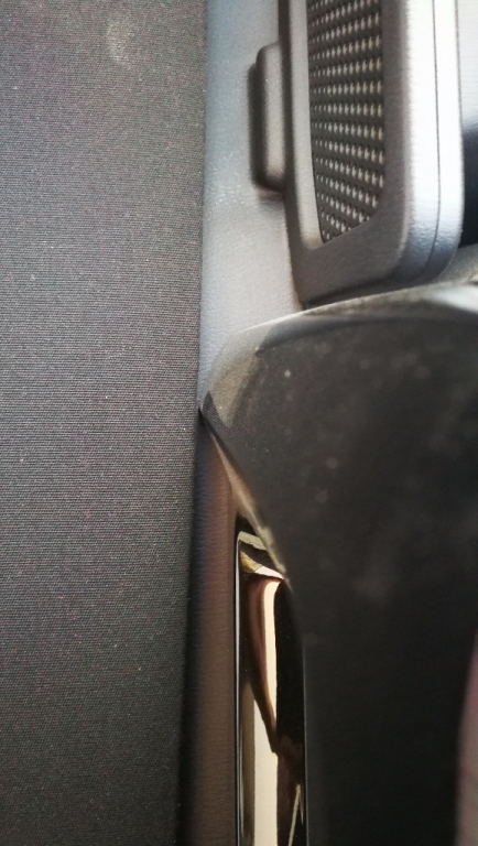

Sur la mienne (avril 2017), la capote touche aussi :sic:
Mais si je pousse un peu sur l'arrière de la capote, pour la tasser, l'écart avec les arceaux devient suffisant et aucun problème en roulant.
La capote est pour l'instant très rigide.
Si je ne reste capoté qu'une heure sur une journée, la capote ne touche pas les arceaux au décapotage, même de l'intérieur.
Si je reste capoté une journée, la capote touche au décapotage.
J'ai espoir qu'elle s'assouplisse et qu'elle finisse par ne plus toucher :tantpis:

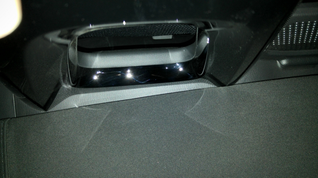

ND reçue en décembre 2016 et 9000 km:
ouverture de l'intérieur, par temps frais : ça touche
ouverture de l'extérieur : ça touche pas, ya de la marge
ouverture de l'intérieur par temps chaud ou si j'ai déjà décapoté dans la journée : ça passe, au poil de cul près :aie:
