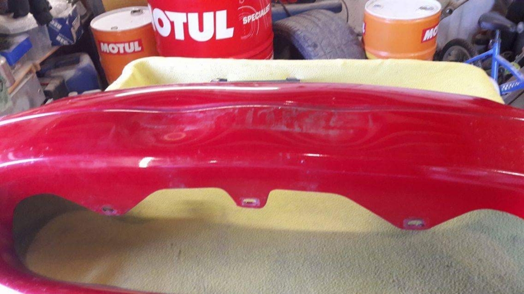

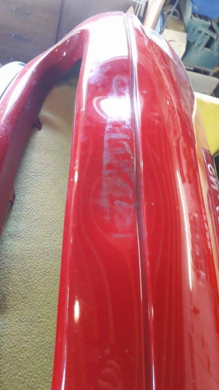

Je vous explique mon problème,
Le support de plaque a appuyé le pare choc avant et laisse 2 creux.
Je désire déplacer la plaque sous la bouche.
Du coup j'ai essayé de redresser le pare choc en le chauffant légèrement mais vu l'âge du plastique, il ne s'est redressé que légèrement

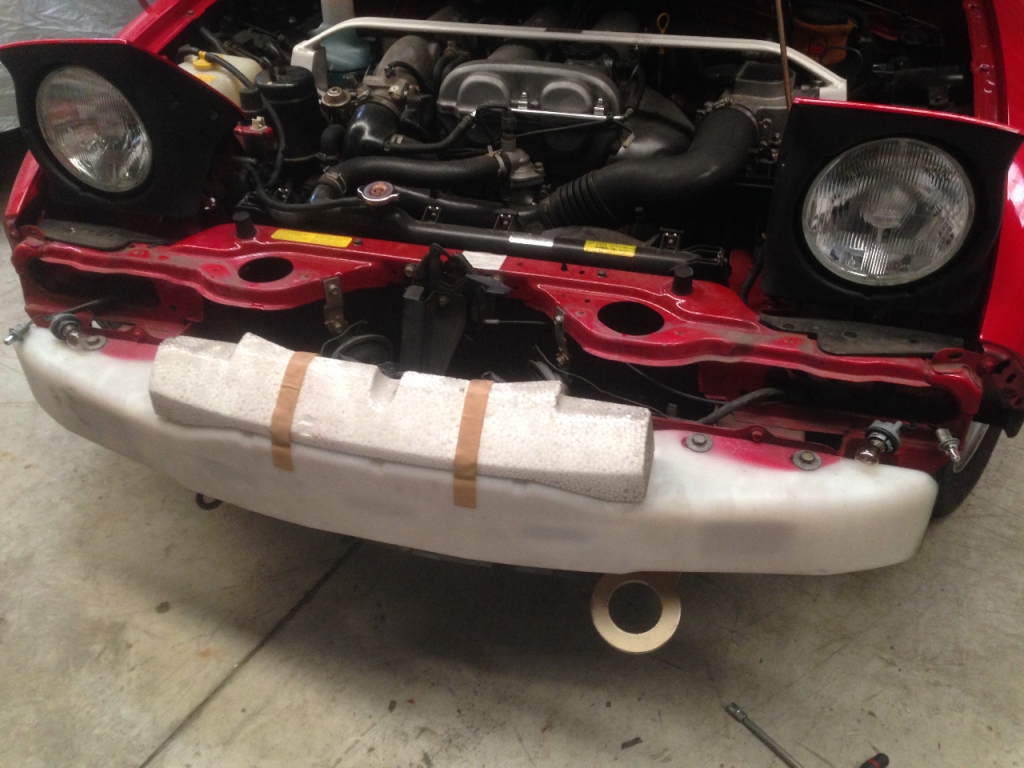

Je pensais donc à compenser les creux par une mousse/cahoutchou/polystyrène (genre frite de piscine ou plaque de polystyrène) en tension entre le pare choc et le renfort en plastique blanc.
Est-ce jouable? N'y a-t-il pas une pièce d origine en polystyrène derrière le pare choc permettant d'épouser parfaitement la courbe?
N'hesitez pas si vous avez d'autres idées ou déjà eu le coup! :hello:

Salut cdo,
Je n'ai pas osé prendre le risque de percer le pare choc comme tu me l'expliquais.. :tantpis:
Finalement j'ai opté pour une frite de piscine fendue en 2, en tension entre le pare-choc et la traverse.
Il reste un très léger creux à peine perceptible, ou il faut son nez dessus!
Par contre j'ai un jour plus important qu'avant au niveau de la jonction aile/parechoc avant droit.. :sic:
Mais pareil ça reste léger...
