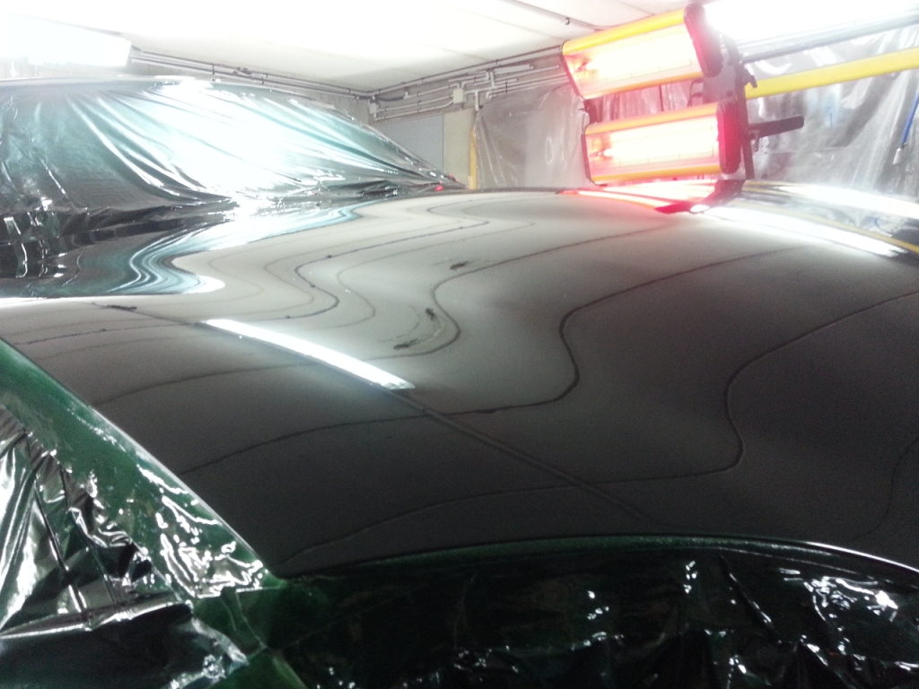

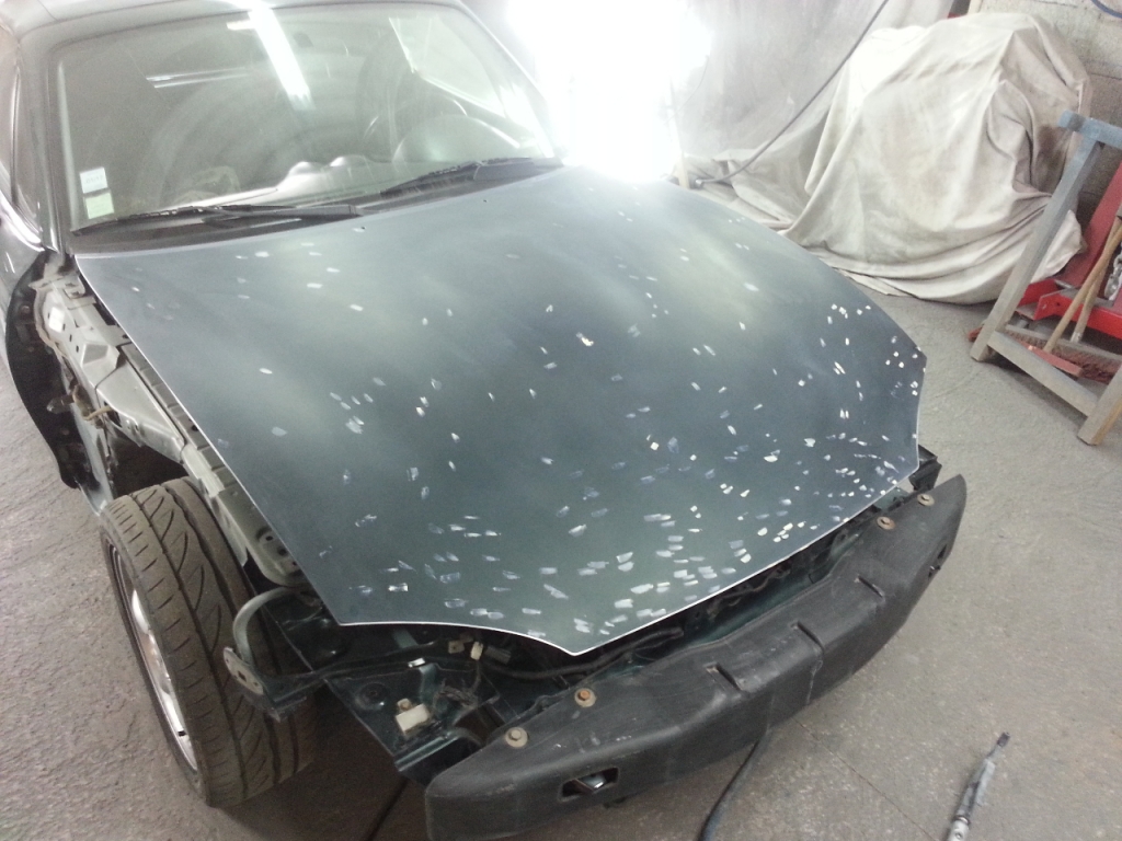

Il y a pas de miracle faut refaire ton capot si il y a beaucoup d'impacts.
Tu peux les masqué les impacts avec une goutte de peinture au pinceau ou au stylo mais c'est du cache misère.
Je viens de refaire ma mx et le capot était criblé comme si on avait tiré dessus avec un fusil de chasse.
J'ai poncé intégralement le capot mastic pour bouché les impacts +après garnissant .
Une bonne peinture+ vernis et c'est bon.

Rob1 a écrit :
Par contre Ed : un debosselage ne t'aurait pas coute moins cher (bon tu l'as fait toi-même donc ça limite) et surtout plus rapide ? Car j'ai déjà fait débosselé un capot criblé d'impacts (grêle) et franchement, après dsp, c'était invisible....
Ne pas confondre éclat de gravillon avec une bosse.
Tu ne rattrapera jamais un éclat avec un débosselage.
