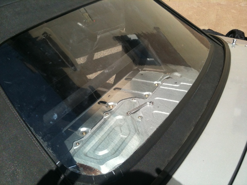

Hello,
lors de l'achat de ma MX5 NA, la lunette était fendue sur toute la hauteur.
J'avais donc acheté en occasion la partie arrière intégrant la lunette en pensant qu'un simple remplacement ferait l'affaire.
Malheureusement cette dernière ne présentait pas les même dimensions que l'originale (2 cm de moins en hauteur :o )
J'ai longuement étudié la chose, et l'adaptation me semblait très difficile ... voir impossible :aie:
Du coup j'ai racheté un bout de cristal (8/10ème) à Shelby. :hello:
J'ai donc découpé ma lunette originale, coupé le cristal à la bonne taille et forme et recollé ce dernier à la colle bateau.
J'ai tout laissé sécher 24h entre 2 grosse planches de bois pour bien presser le tout.
Au remontage mon cristal présentait des plis que j'ai corrigé en décalant la tirette. :oui:
Une fois tout remonté voici le résultat :
Aucun plis, tout est parfaitement bien tendu.
Content du résultat pour une réparation à 30 euros environs (coût du cristal + colle)
Mon avis :
à ce prix la je suis satisfait de la réparation. Seul bémols, le cristal 8/10 est beaucoup moins rigide que le 10/10 d'origine. Il est aussi totalement transparent alors que celui d'origine et un poil fumé.
A+

beau boulot! Le 8/10e est surtout un cristal plus grossier qui a pour inconvénient de déformer un peu la vision sous certains angles.
Il isole aussi un peu moins bien au niveau thermique et acoustique.
Par contre il est beaucoup plus résistant à la pliure car il est plus souple (forcément)
Le 10/10 a un aspect plus "costaud", le teintage n'apporte pas grand chose je te rassure.

quelle colle as-tu utilisee :?:
Oui j'avais lu sur le net la différence entre les 2 qui explique effectivement les déformations visuelles sous certains angles.
Le but était juste d'être étanche à la pluie en cas d'averse, le reste du temps je suis top down
Concernant l’absence de teintage c'est juste une question de look effectivement. J'ai vu qu'il existait du cristal plus ou moins fumé. La prochaine fois :aie:
Celle-ci : http://www.leroymerlin.fr/v3/p/produits ... der-e35040
J'ai utilisé 3 tubes au total (pas trouvé de conditionnement plus grand de cette colle)

Rob1 a écrit :
Trés beau boulot, tu devrais faire un tuto car je crosi que ce serait trés utile, en décomposant bien tous ce que tu as fait. En tous les cas, merci pour le partage :beer:
Ola,
j'ai utilisé le tutoriel présent sur Mx5Passion : http://www.mx5passion.com/reparations-d-une-mx5/lunette-arriere-na.html
Seule différence pour moi, j'avais complètement démonté la partie zippée histoire de pouvoir bosser correctement.
ça m'a surtout été utile pour bien faire sécher la colle à plat entre 2 grosses planches de bois. J'ai laissé le tout sécher pendant 24h.
Après au remontage, à la première fermeture de capote ma lunette présentait des plis d'un côté, j'ai corrigé cela en décalant d'autant le zip de la lunette :)
Une fois le rain rail resserré tout s'est parfaitement tendu et sans aucuns plis :jap:

jaguar a écrit :
ça tombe bien j'ai la même colle.. cela pourra aider Salgado aui à le même soucis avec sa capote ;)
C'est gentil mais ça ne marchera pas pour la simple et bonne raison que c'est la colle que j'avais utilisé :sic:
J'avais pourtant utilisé un tas de serre-joints vissés au maximum (au point d'avoir des ampoules plein les mains :aie: ) mais cette colle ne résiste pas aux fortes chaleurs liées à une exposition prolongée au soleil :x

salgado a écrit :
Curieux :? , pourtant c'est fait pour réparer les piscines, bouées, ballons gonflables etc... En général on utilise pas ces objets en hiver :aie:
Je vais surveiller ma lunette de près, dimanche dernier elle était garée en plein soleil et il devait faire un bon 25-30° et pour l'instant ça n'a pas bougé.
Wait & See ;)

fredo67 a écrit :
salgado a écrit :
Wait & See ;)
Je pense qu'il faut essayer de comparer la préparation soit le nettoyage de la capote du plastique à coller et et surtout comment chacun à fait la pression pour la prise de la colle.. et pour finir.. des photos de très près des résultats probant et non probant :idea: ..

Message(s) : 996
Localisation : Bas-Rhin
Bah des photos a l'heure actuelle seraient inutiles, j'ai masqué les bords collés de la lunette avec un ruban noir pour la finition :\
Pas envie de tout décoller
