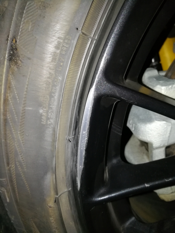

Premier petit dommage pour ma belle, j'ai éraflé la jante en faisant demi tour avec ce put... de trottoir :) : :x :x :x
Je n'arrive pas à trouver la couleur RAL ou bonne référence peinture afin d'effectuer la meilleur chirurgie esthétique, aux bonnes âmes pour m'aider afin que ma mimix oublie vite son premier bobo.

N'étant jamais résigné, j'ai épluché le forum de miata.net et trouvé un gars qui à utilisé la réf mazda 920000-16W NOIR MICA MET.
J'ai acheté un équivalent chez bst moto (avec primer MOTIP, dégraissant MOTIP 600 et Vernis BST), et bien après avoir fait l'essai sur une pièce métal, le rendu semble très correct et proche de la couleur de la jante BBS.
Je ferais un point après réparation, si cela intéresse du monde :?

Comment est ton accroc.
Une photo......
Y a t il du metal arrache.

Oui il y a eu du metal arraché, j,ai oublié de prendre une photo avant le ponçage , grain 240 puis 400.

C'est leger avec un coup de peinture on n'y verra plus rien.
Vu que j'ai les memes jantes, ca m'interesse de savoir la reference de la peinture que tu as trouvee et voir le resultat apres reparation.
