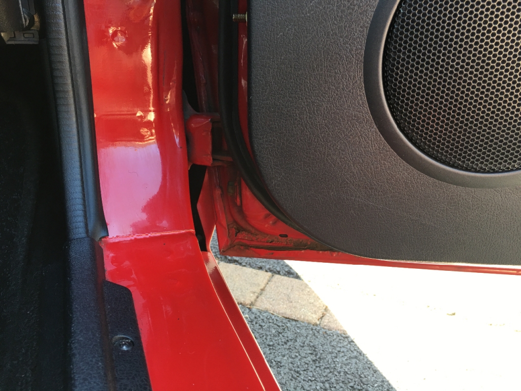

Je viens de constater un peu de rouille et des cloques en bas de ma porte droite, sur le bout côté charnière. Je pense que de l'eau a du stagner dans la porte mais pourtant rien a l'air bouché... :tantpis:
J'ai pas trouvé de cas similaire sur le forum. Vous en avez déjà eu ?

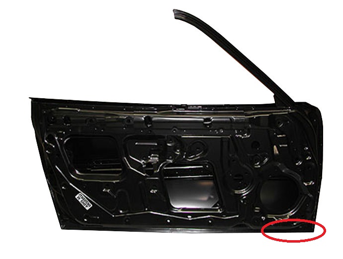

EDIT : c'est l'endroit entouré en rouge mais coté passager

Démontes le pare boue et regardes au pied de l'aile s'il n'y a pas un bouchon de débris divers entre l'aile et le montant...
Les pieds de porte tout comme les bas de porte, ne sont pas protégé car ils permettent l'évacuation de l'eau....
Si absence de cloque, tu peux dans un premier temps, traité le bas intérieur et extérieur de la porte
