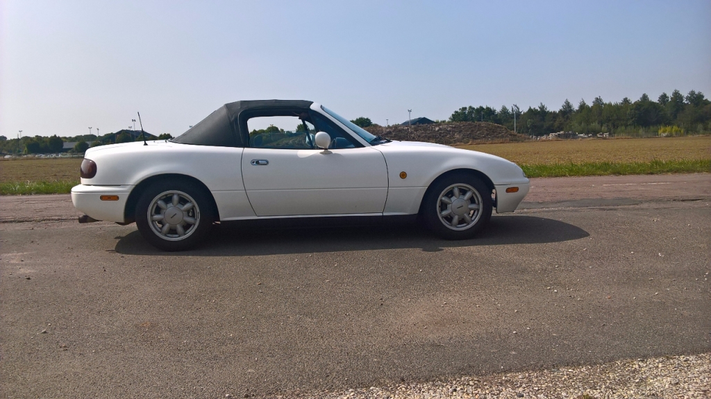

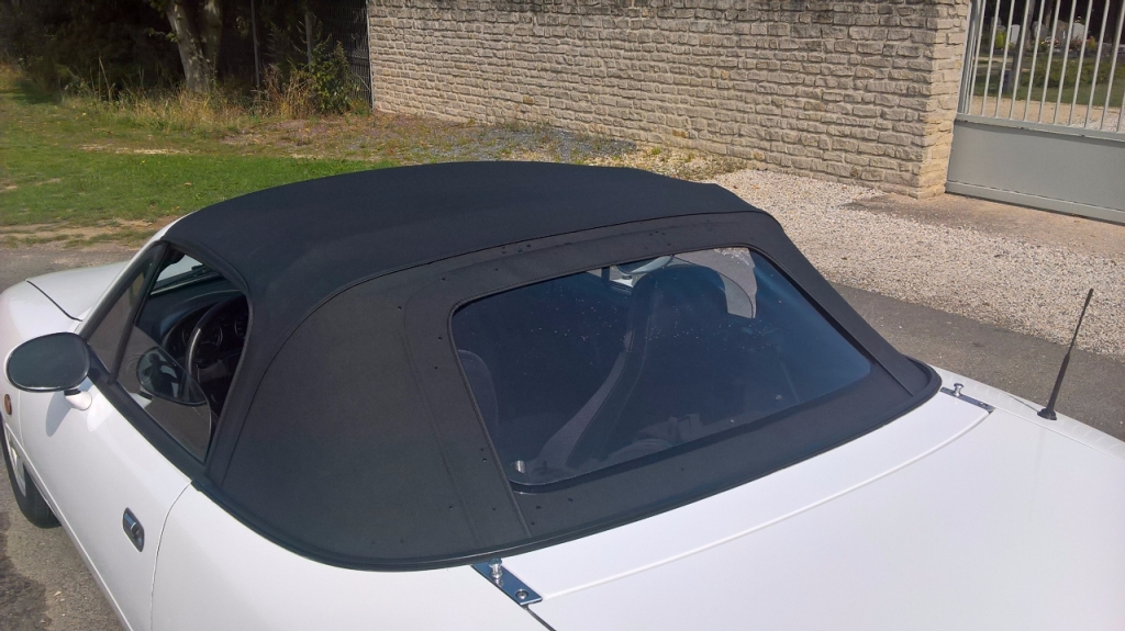

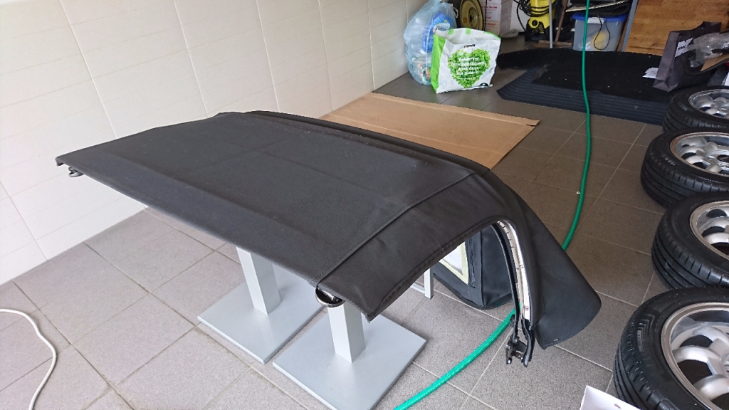

Hello, je n'avais pas vu vos posts.
Voilà les photos de ma capote Prestige Autotrim "de base".
Je ne trouve vraiment pas qu'elle fasse bas de gamme.
Elle n'est pas doublée, mais le vinyl est épais et ne fait pas cheap. Les découpes sont propres et l'ajustement se fait très facilement. A l'intérieur, les scratchs qui maintiennent la capote aux arceaux sont de bonne qualité. Le zip de lunette fait solide. Il y a des sur-épaisseurs de vinyl aux articulations d'arceaux, pour éviter les déchirures. Il y a un "tunnel" de vinyl pour le passage des câbles de tension.
Par contre, mode d'emploi de pose = 0. Mais bon, vu le nombre de tutos sur le net...
Je répète : pour moins de 200 euros livrée, elle fait le job.
