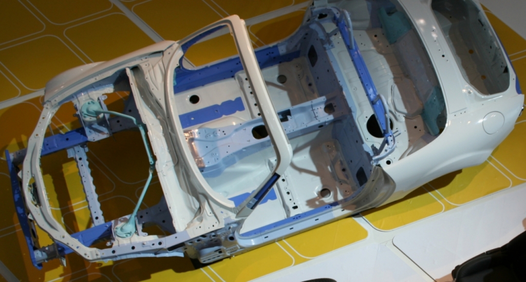

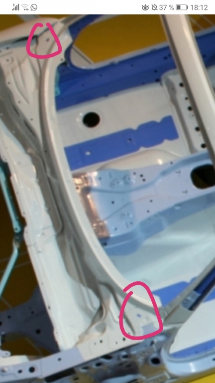

Bonjour
En préventif car pas de pb mais...
Pour les experts de NC, pouvez-vous indiquer avec précision sur la photo de la carrosserie à nue ou se trouvent les entrées d'eau qui doivent être vérifiée ?
A priori juste devant les essuies-glaces et
dans le logement du toit ouvrant électrique (NCfl RC 2012).
Merci.
Les trous sont peut-être déjà fait sur la photo...

Effectivement, ceux là sont vilain et la corrosion peut se voir à l'intérieur, au niveau de la boîte à fusible côté conducteur ;)
Bouché chez moi !

J'approuve les 2 photos avec les positions indiquées.
J'ai changé récemment ceux de l'avant et c'est fou toute la merde que l'on trouve quand on lève le cache plastique situé sous les essuie glaces.

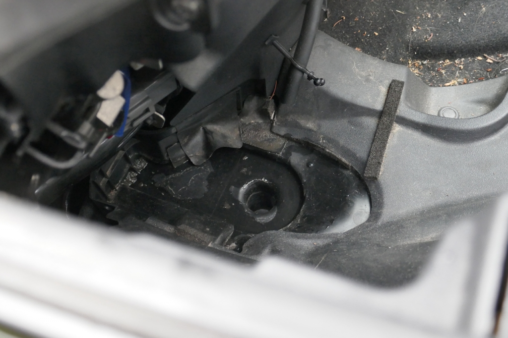

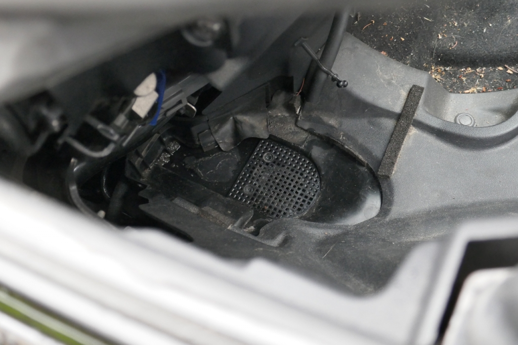

Pour l'arrière, les trous en questions sont recouverts par une grille en plastique de 4 cm * 4cm environ (qui se bouche). Pour enlever cette grille il suffit de la faire glisser horizontalement avec le doigt d' 1 cm et hop, elle sort. Ensuite nettoyer avec un écouvillon ou un fil de fer, le tuyau situé sous les trous.

:hello: Photos grille arrière :

:hello: Une photo pour localiser ça va être compliqué, maintenant j'ai une RF.
Ces grilles se trouvent dans dans le coffre à la verticale de chaque bout de la lunette arrière.

Ceci dit, sur les photos de la caisse à nu ça semble tout simple à faire, mais quand on voit le tutoriel dont LEO a mis le lien (j'ai une NC avec capote), ça parait beaucoup trop compliqué pour moi :ricane:
