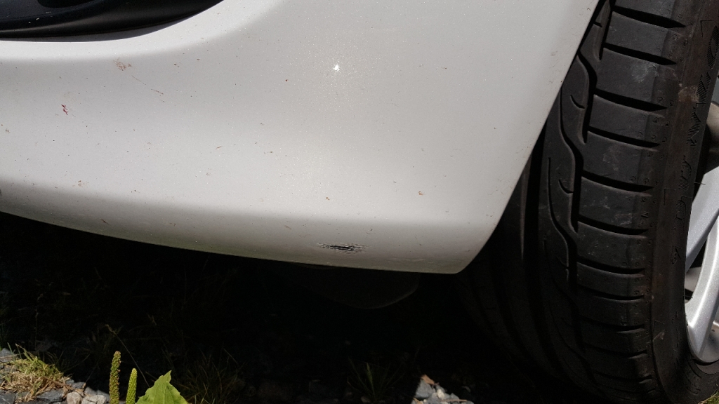

Je viens de m'apercevoir d'un horrible scratch en bas du parechoc.
J'aimerai enlever cette vilaine rayure.
Auriez-vous une solution pour effacer cette horreur ?
Merci :bien:

Bah un stylo peinture :sic:
C'est bien le "cristal white pearl" ?
Si oui :
http://www.ilmotorsport.de/shop/article_detail.php5?aid=4604&oid=677&depth=3&page=1&count=48&PHPSESSID=3388ef35aa5db9de50856c154504ee3e

Salut le Sag,
J'imagine qu'il faut poncer au 500 1000 et ensuite appliquer la mixture..
Je vais commander ton kit
Merci a+

Reçu ce matin, j'ai de quoi tout repeindre

Ah mais je pensais que c'était juste un set de stylo retouche :lol:
Pour une petite marque comme ça, je ne me donnerais pas tant de mal, mais à toi de voir ;)

Les bombes sont de petites tailles, je vais juste combler l'impact. Si tu veux on peut repeindre tes retro le sag

Pour faire une retouche au pinceau avec des bombes, c'est très simple : un pschitt sur un papier journal, et ramasser avec le pinceau :D

Moi, je fais un "pschitt" dans un bouchon plastique de bouteille (ça sèche moins vite), puis avec un pinceau fin et pointu, je retouche en une ou 2 couches. Si la raie est fine , je ne garde que 3 ou 4 poils au pinceau.
