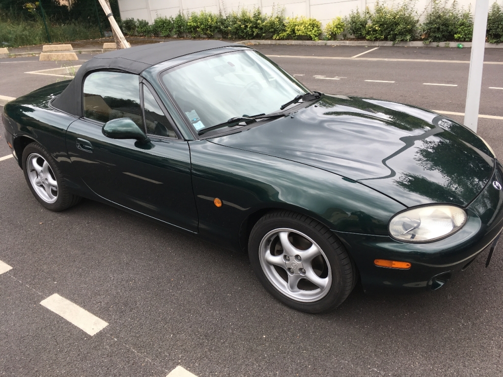

je viens d'acquérir une NB (1999, vert) en très bon état,
et je me pose la question de mettre un RollBar. Le hic c'est que je souhaite en mettre un qui me permette aussi de profiter du saute vent d'origine, et visuellement qui se rapproche plus du cabriolet sympa que de la voiture kittéee ...

Avant que d'autres que moi ne le disent de manière moins diplomate, le truc que tu veux mettre n'est absolument pas un "roll bar". C'est un arceau décoratif pour faire joli.
Aucune protection en cas de tonneau, c'est même le contraire puisqu'il va se rabattre à plat, au mieux sur la capote, au pire sur ta tête ;)
Si c'est pour faire joli, OK, sinon il faut chercher un vrai roll bar, et point de vue gabarit de tube, c'est autre chose.
C'est boulonné à la caisse à plusieurs endroits, et là, ça protège si tu finis sur le toit
