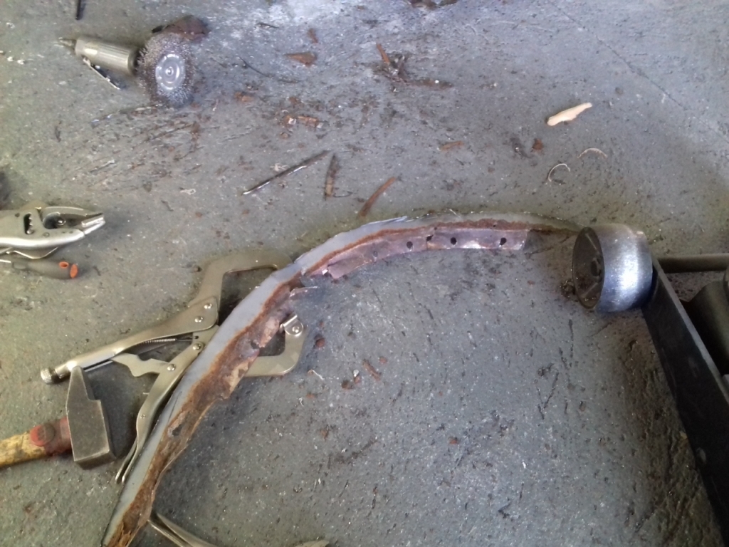

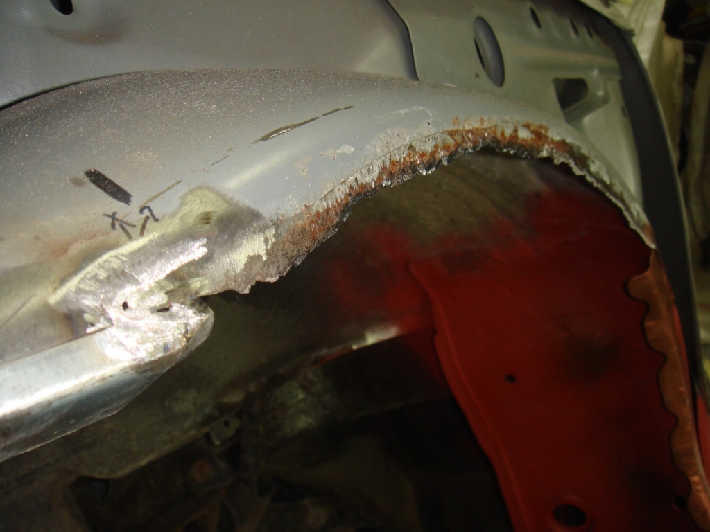

Photos extraites de ma resto:
Je n'ai pas fait la réparation moi même, je suis passé par un collégue carrossier.
Il passe souvent sur le forum, si il voit ton fil, je suis certain qu'il te diras tout le bien qu'il penses de ces 1/2 ailes.
Beaucoup de travail d'ajustement, grosse difficultés a souder ce panneau en plein milieu de l'aile, etc...
bref gros travail en perspective.
