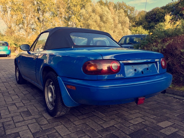

Coucou..
J'ai bien fouillé sur le forum, mais je n'ai pas trouvé de réponse concrète ( si ce n'est un réglage mais pour remonter la dite portière.. ).
Je vous explique mon souci!
J'ai donc ma portière conducteur, qui a un jour de quelques millimètres, ce qui fait qu'elle n’affleure pas avec l'aile arrière. En gros, il faudrait qu'elle " rentre " plus.. Je sais qu'il est possible de la règler, mais avant de me lancer dans l'aventure, j'aimerai savoir comment exactement faire!
On le remarque assez bien sur cette photo:
Merci!
Message Publié : Mar 10 Oct 2017, 10:04
Message(s) : 2470
Tu règles la gache en la rentrant un peu, après l'avoir dévisser un peu
De même avec la cale si besoin
Image 1 et 3 mais horizontalement :

Super.
Merci pour cette rapide réponse.
Je vais aller de ce pas tester ça! ;-)
