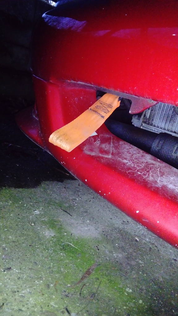

Juste pour voir ce que vous avez pour tracter votre mimix, que ça soit à l'avant ou à l'arrière.
J'ai un tow strap à l'avant et j'aimerais en mettre un à l'arrière mais je ne sais pas trop comment m'y prendre.
Je pensais percer direct à travers le pare choc mais est ce que la sangle doit être à plat pour pouvoir tracter ou alors elle peut ère un peu roulé ?
J'ai pas fort envie de devoir faire un trou de 45mm de diamètre dans mon pare choc arrière.
Sinon pour l'avant :

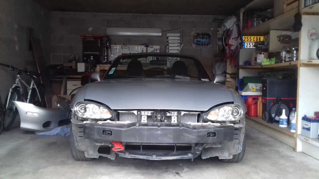

j'ai ça sur la mienne.
a l'avant c'est fixé sur les points d'ancrage de l'anneau gauche (3 vis) a l’arrière je ne sais plus.
a+

Ma sangle est fixée sur une seule vis.
Bien chiant à fixer ces trucs, devoir démonter le pare choc...

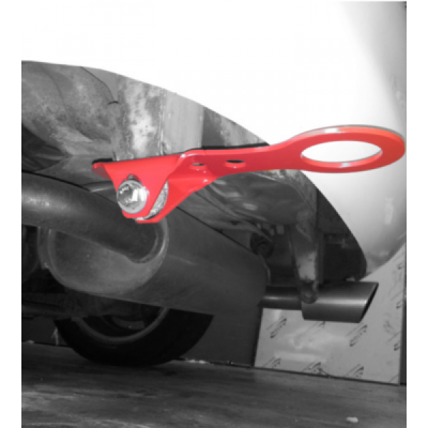

C'est fixé sur l'emplacement de ceux d'origine, tout simplement.
Tu peux en trouver chez jazz performances.

l'avant remplace le crochet d'origine.
3 vis assez chiante d’accès ,mais en étant patient ça viens tout seul.
@Cherub, le crochet a été démonté et remonté avec le pare choc,faut juste démonter la garniture plastique du dessous.
J'avais démonté le pare choc pour modifier ma plaque d'immat avant.

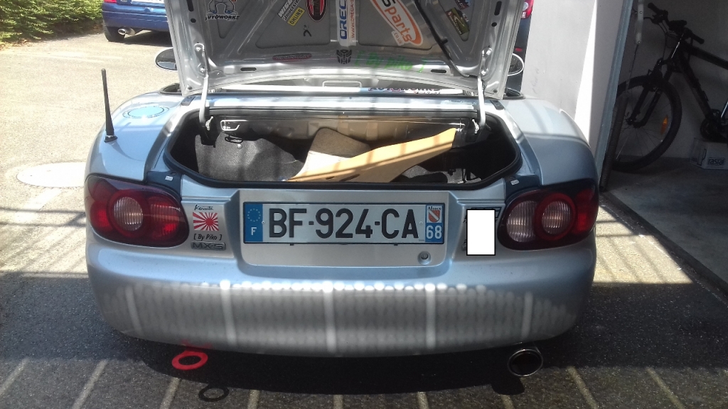

Pour l’arrière ,il est fixé sur l’anneau soudé au châssis
Les 2 proviennent de chez Jass Performance, mais sur ebay tu dois aussi en trouver.
