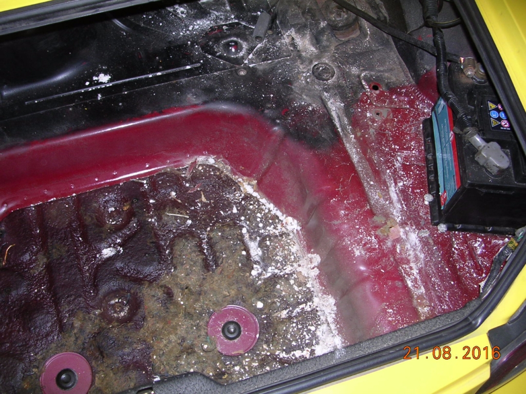

je viens de découvrir de la poudre blanche dans mon coffre de ma mx5NA (ça sent comme de l'oxydation de batterie ???? :etonne: ça m’inquiète un peu :cry:

Ca ressemble effectivement à de l'acide de batterie séché :aie:
Le pire n'est pas arrivé, l'acide n'a pas l'air d'avoir attaqué la peinture ni le métal.
Pour nettoyer je m'y prendrais comme suit (tout ça avec des gants en caoutchouc étanches, bien sûr) : disposer de l'essuie-tout, mouiller, essuyer, jeter - répéter jusqu'à ce que le "gluant" soit parti et qu'il n'y ait plus de trace blanche au séchage.

Après le nettoyage, tu peux passer un convertisseur de rouille préventif type restom et surtout changer de batterie et prendre une OEM avec les tuyaux d évacuations d acide

... et surtout changer de batterie et prendre une OEM avec les tuyaux d évacuations d acide
Oui ... une batterie "gel"... Panasonic (oem) ou westco...
Comme quoi, l'idée qu'une batterie "normale" est tout aussi bien (on lit ça souvent sur le(s) forum(s)) est très discutable....

merci a tous pour ces conseils :bien: ;donc vous pensez que cela vient des vapeurs d'acide dégagée par la batterie lors de la charge ? je vais quand même contrôler que la tension de charge ne soit pas trop élevée et je vais suivre vos conseils et changer de batterie,

le sucre, c'est pas du sucre :red:
nettoie bien tout ça et batterie gel ;)

Et quitte à reprendre une batterie OEM, prend aussi toutes les fixations qui vont bien (bac en plastique, tuyau d’évacuation brides...) en neuf chez mx5parts ou IL la facture va être plus salé que la mer morte mais tu peux essayé de voir si personne n'a cela d'occasion.
Parce que là dans ton cas la batterie a été jetée à l'arrache dans le coffre :o .
