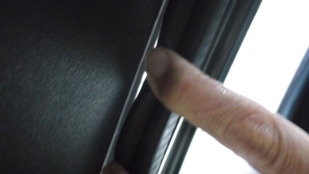

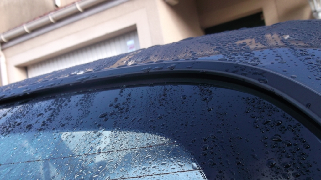

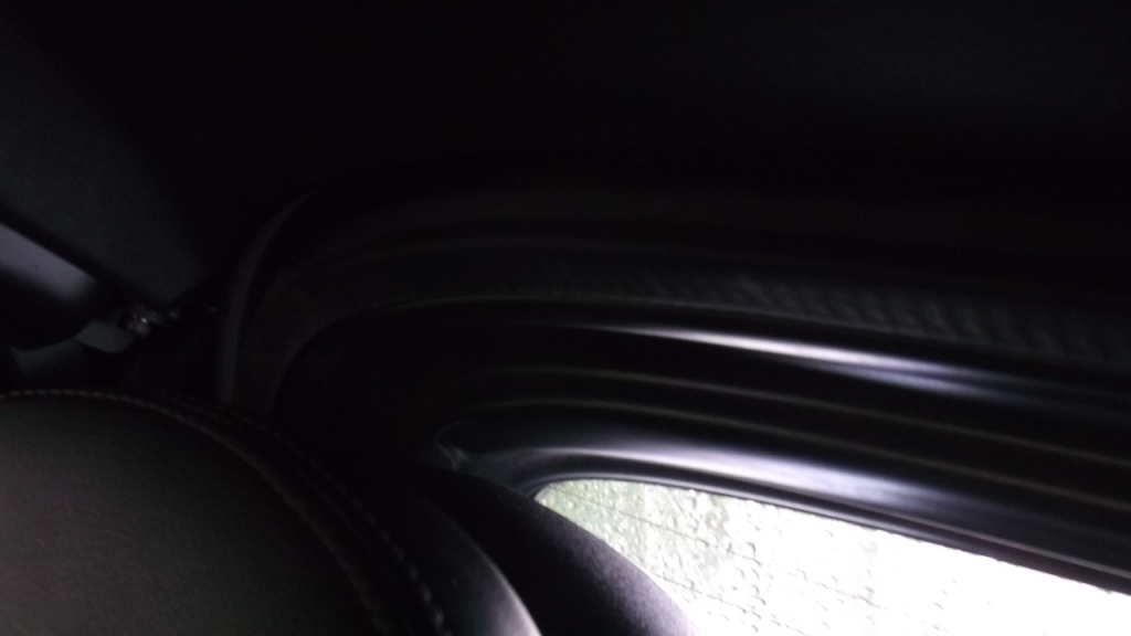

Voilà dans la 1ère j'écarte le joint, dans la 2è de toutes façons on voit le jour même quand j'ai retiré la main, la 3è photo permet de voir l'endroit de l'extérieur, mais sans grand résultat...

:woo: Quel bonheur de connaître des personnes de qualité, dont le dévouement n'a d'égale que la compétence ! Ainsi, durant plusieurs heures j'ai joué le rôle d'arpette auprès du sorcier de Gagny qui n'a pas voulu me laisser repartir avec des solutions de fortune.
L'ancien propriétaire, juste avant la vente, ayant ouvert le toit en laissant un paquet de pièces de rechange derrière les sièges... :aie: Une patte était faussée.
M. Guenineche, puisqu'évidemment c'est de lui dont il s'agit, a testé maintes et maintes solutions pour parvenir à accomplir un petit miracle, faisant en sorte que la lunette arrière soit désormais bien plaquée au toit , tout baigne donc, au sec et à l'abri de l'air ! :bien: :bien: :bien:
