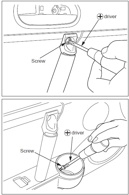

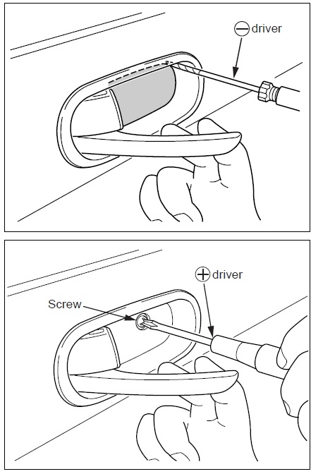

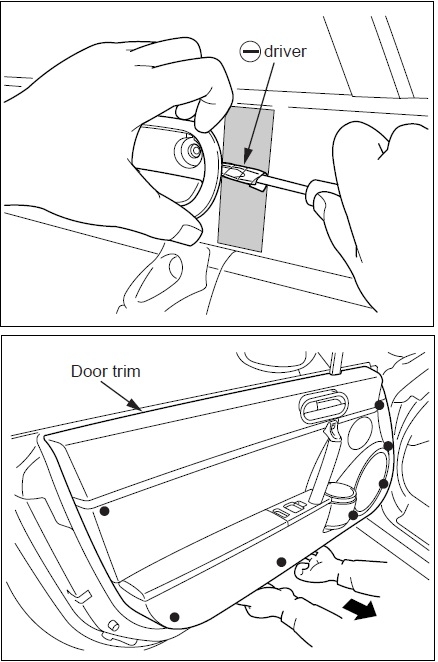

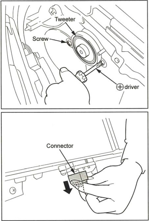

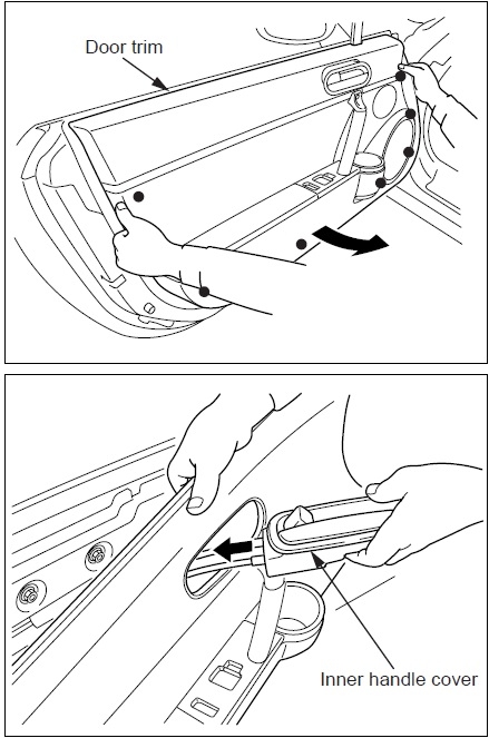

Pour le démontage, c'est assez simple. Et en image, c'est toujours mieux. :oui:
Donc voici le cheminement dans ce format.

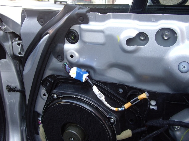

Il ne reste plus qu'à enlever la connectique visible sur la photo et de mettre le rétro en position rabattu afin d'accéder au deux vis de fixation afin de pouvoir le démonter.
Il ne reste plus qu'à faire le chemin inverse pour remonter le nouveau rétro.

Manip terminée aujourd'hui avec succès :)
Il faut préciser toutefois que l'opération nécessite de dévisser le boomer pour accéder à la tresse.
De même, il faut enlever les visses qui tiennent la grande plaque de plastique noir qui accueille la connectique.

Désolé "PhilSC" pour l'oublie de ces informations sur le dévisage de l'haut-parleur and Co.
Si on regarde plus précisément on peut voir effectivement que les vis de l'haut-parleur sont enlevé.
Il se trouve que cette dernière photo vient de ma propre NC sur lequel j'avais changé mon rétro en septembre 2008. :etonne:
